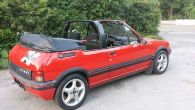

ich hab mir vor kurzem einen 205 CTI gekauft und hab jetzt eine Frage zu den möglichen Felgen- und Reifenkombinationen.
Hab schon einiges im Forum gelesen, bin aber unsicher, was jetzt wirklich passt.
Das Cabrio steht derzeit auf den im Bild ersichtlichen Felgen mit 195/50 Bereifung. Die Reifen sind aber schon ziemlich alt und porös und müssten ersetzt werden.
Hab aber glaube ich irgendwo gelesen, dass es mit 195/50 Probleme gibt, wenn er hinten voll einfedert?
Hab jetzt ein Angebot von meinem Peugeot Händler bekommen, der SL299 Felgen auf fast neuen 185/55 Reifen hat.
Die SL299 würden mir optisch eigentlich besser gefallen.
Was ist die geeignete bzw. bessere Bereifung für den CTI? 195/55 oder 195/50?
War 185/55 die Original Bereifung beim GTI/CTI?
Vielleicht könnt ihr mir weiterhelfen.
LG Mark

185/55 R15 auf 6x15 ET19 SL299 war serie beim GTI 1.9 (120+128ps).
CTIs hatten ab werk immer und ausschliesslich 185/60 R14 auf 5,5x14 ET24 (ohne ABS).
die 185/55 R15 auf den SL299 hat peugeot homologation seinerzeit auf dem CTI sehr kritisch gesehen - wohingegen 195/50 auf 7x15 mit ET18 zumindest werkseitig freigegeben* waren.
* bedeutet: zur tüv-eintragung freigegeben.
so wie es aussieht, ist deine fuhre ja tiefer und hat breitere batschen - was genau ist denn bereits eingetragen?

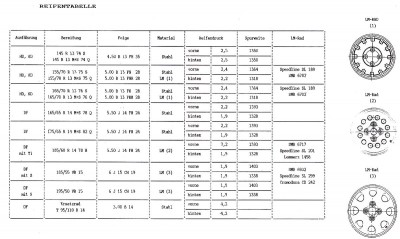

Bin aus Österreich und laut Typenschein ist eigentlich alles möglich?!
Hab die Reifentabelle aus dem Typenschein angehängt.
Wieso wurden die 185/55 kritischer gesehen? Was ich so gelesen hab ist ja eher 195/50 ein Problem, da es im Extremfall schleifen kann.
LG Mark
edit: Hab den Fehler schon gefunden. Der CTI ist die Ausführung "DF mit T1". Der GTI ist "DF mit S". Unterschied zwischen T1 und S ist die Bremsanlage. Trommel vs. Scheiben hinten. Daher ist nur die 185/60 R14 typisiert.

Realiter machen die 185/55 R15 auf den SL299 samt Derivaten auf dem CTI aber keine Probleme...
Gibt ja auch nen Schrieb der Homologation dazu, wo die Unbedenklichkeit u.a. für den DF2 bestätigt wird, wenn gewisse Kriterien eingehalten werden.
(Den passenden Zettel sollte dein Peugeot-Händler, der diese Rad-Reifen-Kombi anbietet, auftreiben können...)
