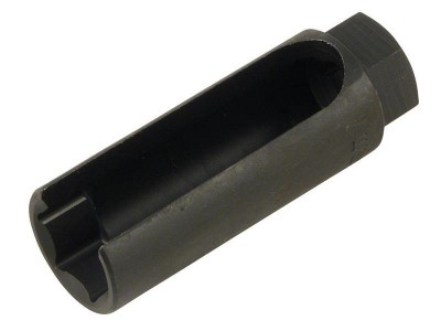

Aber das Ding von ilseschaaf ist ja geil. noch nie gesehen sowas ;-) sieht aber nicht all zu stabil aus.

ilseschaaf
Beiträge: 152
Registriert: So 29.06.14 23:54
Re: Lambdasonde aus Krümmer entfernen?
Beitrag von ilseschaaf » Mi 28.10.15 23:12
ist superstabil, hab alle bisher rausgekriegt ;-)
aber gefällt dieser besser?
http://www.rs-werkzeuge.de/bilder/produ ... -22-mm.jpg

Beitrag von *firemaster*~ » Mi 28.10.15 23:20
Uii, was es alles für Werkzeuge gibt, danke für den Tip :)
