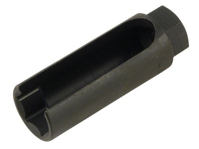

ilseschaaf

![l.jpg (25.24 KiB) 2405 mal betrachtet l.jpg](./download/file.php?id=8702&t=1&sid=bbd5016e3624e8ce5841b2eac743d52a)

Aber das Ding von ilseschaaf ist ja geil. noch nie gesehen sowas ;-) sieht aber nicht all zu stabil aus.

Uii, was es alles für Werkzeuge gibt, danke für den Tip
