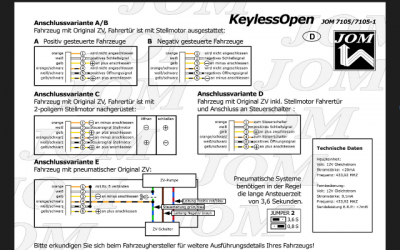

...falls jemand einen Stromlaufplan hätte wäre ich jetzt nicht abgeneigt diesen auch zu benutzen :engel:

Den bekommst du bei der Box dazu, musst sie nur hier hinein stellen dann kann ich dir helfen. Hab das Blatt nicht mehr und du musst ja sowieso bestellen

Achso das brauchst du eigentlich nicht. Taster ausbauen und mit dem Multimeter messen wo er schließt und gut is.
Nimmst einfach das gelbe und das weiße Kabel und Klemm das in Reihe an die 2 Leitungen. Rot an plus und schwarz an minus dann müsste das schon funktionieren

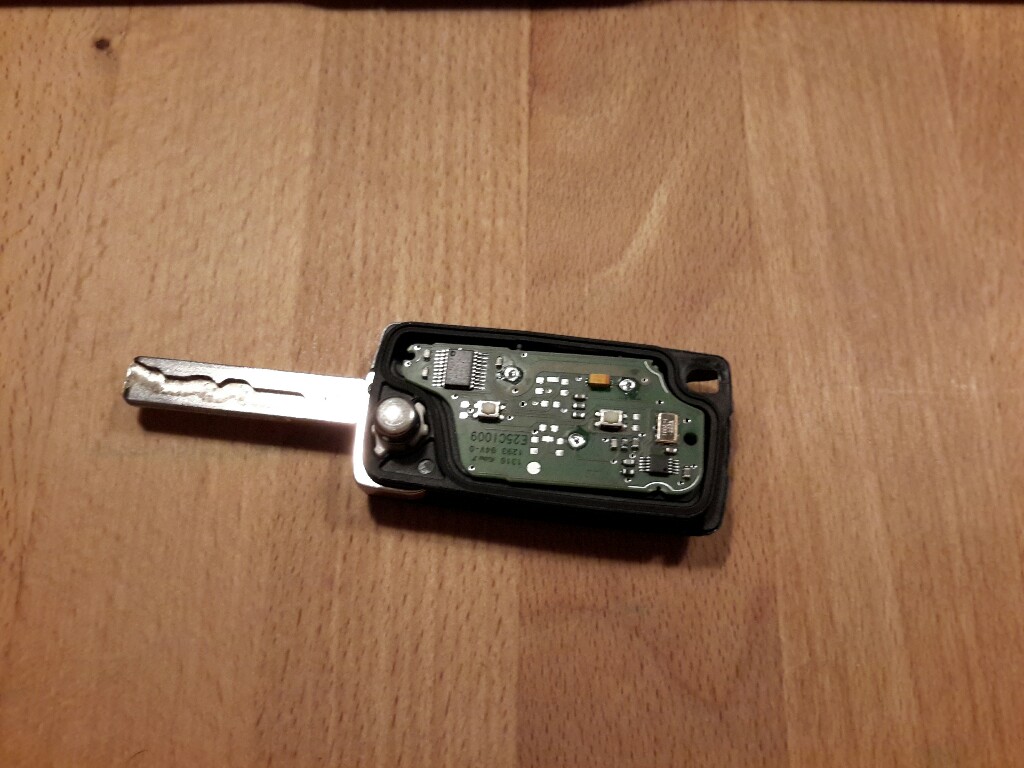

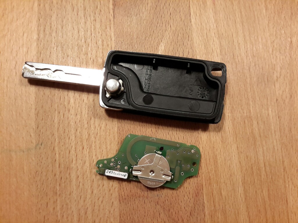

soooo...das dolle Teil von JOM ist bestellt und auch da. Wollte schon mal schauen wie ich den Schlüssel umbaue. Aber irgendwie finde ich im Original Funkschlüssel keinen Transponder für die Wegfahrsperre :gruebel:
Bin ich zu blöd oder läuft das ab einem gewissen Baujahr elektronisch.
Ich hab bis jetzt bei meinem alten 106 (BJ 2000) und beim 206 meiner Frau (BJ 2003) die Schlüsselgehäuse der Funkfernbedienung gwechselt und da gab es immer einen kleinen Tranponder Chip den man vom alten ins neue Gehäuse setzen musste damit die Wegfahrsperre deaktiviert werden kann....aber hier gibt es keinen Transponder Chip.
MFG
Appeman

Beitrag von king_nothing » Mi 27.07.16 22:22
Der 307 muss eigentlich zwingend den Transponder haben, gibt keine ohne. Schau besser noch mal nach ansonsten verwette ich 2 Sack Reis das dieser irgendwo in der Mittelkonsole klebt/rumliegt ;)

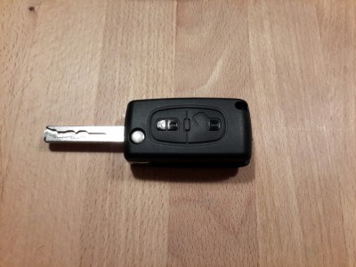

Der Schlüssel ist Nagelneu bei Peugeot vor ca. 6 Wochen gekauft worden...daher sollte da nichts in der Mittelkonsole rumliegen. Nur leider hat die Kommunikation nie zwischen Schlüssel und dem Funkmodul der ZV funktioniert....aber das ist ein anderes Thema. Manuell aufsperren und Fahren kann ich allerdings mit dem Funkschlüssel...daher muss die Wegfahrsperre ja auch auf den Schlüssel reagieren.
Schlüssel Platine
Schlüssel Innen
Schlüssel
