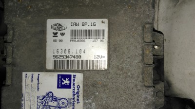

ich habe mir einen 106 Rallye 1.6 8V zugelegt (EZ 07.96 also Serie 2). Das Fahrzeug kommt ursprünglich aus Italien und irgendwie wurde damals von der Dekra etwas falsch umgetragen (von den italienschen zu den deutschen Papieren) Mat hat ihn als S 16 mit 87 kw und EURO 1 eingetragen, leider fehlen die Kopien der originalen italienschen Papiere.
Laut Fahrgestellnummer handelt es sich um folgendes Fahrzeug:
106 1.6 8V  74 KW -101 PS
TU5J2
1CNFW
EZ:12.07.1996
Produktionsdatum: 20.06.1996
Dieses Fahrzeug müsste eigentlich mit der Motorsteuerung Motronic MP 5.2 ausgestattet sein und somit EURO 2 haben.
Verbaut ist aber eine Magneti Marelli 8P, welche in den Serie 1 XSI verbaut wurde und nur EURO 1 bekam.
An dem Fahrzeug ist wirklich alles original, kein anderer Motor oder so. Ist das so ein Italien special gewesen? Dass man statt der Motronic die Magneti für Italien verbaut hat?

			Ich bin sicher, du irrst. Der TU5J2 Serie II hatte zwar zwei verschiedene Motorsteuergeräte, aber beide waren Multi-Point von Magneti-Marelli.

Und es ist die Steuerung Magneti Marelli IAW 8P.16

Laut der Service Box gehört das STG Teilenummer: 19292Y in das Auto, ist die Magneti marelli nr. 230016308417
und jup, gehört auch in den S16.
