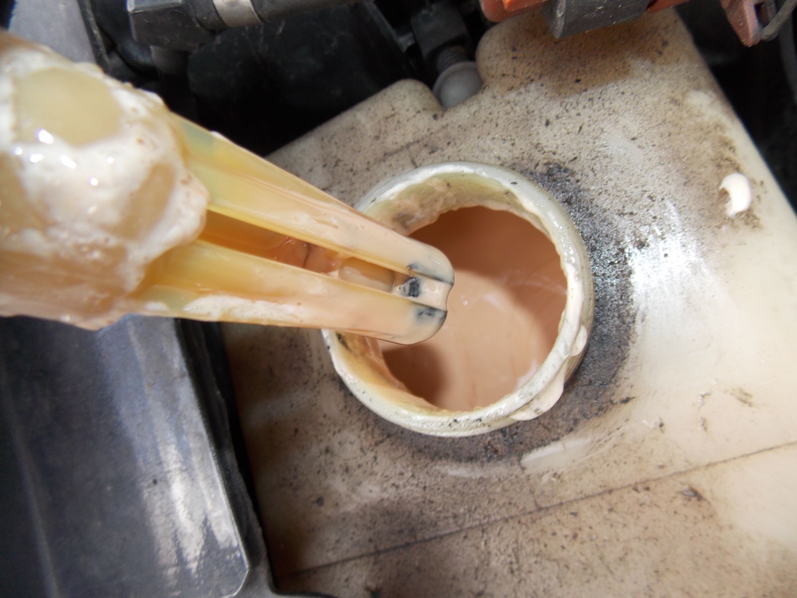

Ich habe mal eine Foto eingestellt , mein Servoöl sieht aus wie Pudding ???

Das sieht aus als währe massenhaft Wasser da drin . Kann das sein das jemand da Kühlwasser ausversehen reingekippt hat?

Beitrag von *firemaster*~ » Do 06.04.17 10:55
ja, 2 neue riemen besorgen, vermutlich auch ne neue servopumpe.
würde auch sagen da hat wer kühlmittel reingekippt :OHA:
dann massenhaft servoöl besorgen.
rückförderschlauch in nen eimer und dann lenken was das zeug hält bis das meiste raus ist, öl dann so lange nachfüllen und lenken bis sauberes öl aus der rücklaufleitung kommt.
Batterie kannste versuchen zu laden, aber wenn die mal tief entladen war, muss die auch oft neu, da sie viel ihrer kapazität verliert.

Ich habe noch kein Wasser bei dem Fahrzeug aufgefüllt, daher bin ich raus :D ,
aber kann es denn sein , das das schon vor Monaten war und sich jetzt erst so entwickelt hat ?

ja ist schon gut möglich.
Aber wenn sich die Pumpe festgefressen hat, so das der Riemen abgeflogen ist. Hätte man das eigentlich schon vorher hören müssen, was die Geräuschkulisse angeht.

Mein Servoöl sieht so aus, seit ich den gekauft habe :floet: Macht sich bis jetzt aber nicht negativ bemerkbar.
Ist ja auch in der Nähe vom Wischwasserbehälter. Kann also so auch mal Wasser abkriegen.

Dark Star *CTi* hat geschrieben:Mein Servoöl sieht so aus, seit ich den gekauft habe :floet: Macht sich bis jetzt aber nicht negativ bemerkbar.
Servo Öl sieht für mich aber ganz anders aus.... Das ist normalerweise rötlich klar, und keine massive Öl Emulsion wie hier offensichtlich. An einen defekt der kopfdichtung erinnert mich die pampe irgendwie :D

Ich sag ja auch nicht, daß das so OK ist, ich sag nur, daß man damit 'ne ganze Weile rumfahren kann, ohne daß was passiert oder man's überhaupt merkt.
