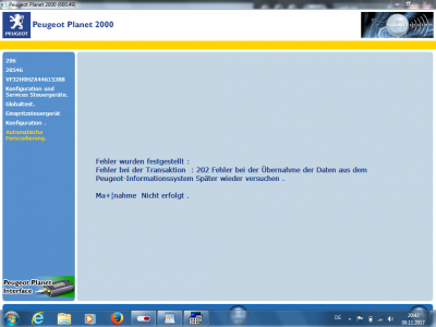

			Ich muß meine Injektoren einspeichern in 206 1.6 HDI 110 FAP 2005 Bei mir kommt immer das auf dem Bild, bei dem automatischen Abgleich.
Account habe ich bei PSA angelegt. Die Fehlermeldung kommt zu jeder Zeit.
Vlt. hat auch jemand den Code vom Injektor Bosch 0445110259 der für den 1.6 HDI 110 FAP ist, auf dem Injektor steht nichts 8 stelliges und ich habe auch schon viele Kombinationen versucht.
Was kann ich machen?

								von Rolf-CH » Do 09.11.17 21:38
			Du bist ev. nicht frei geschaltet.
Oder die Eingabe geht nur mit Diagbox, nicht mit PP2000.

								von Transistor_61 » Do 09.11.17 23:09
			Jetzt hab ich noch nen Fehler im STG drin, das es nicht geklappt hat, mit Diagbox bekomme ich keine Auswahl fürs STG. Habe die 7.02.
Ich habe auch mal updates gemacht, da hängt sich Diag laufend auf, dann wieder alles neu installiert inkl. Win7 32bit.

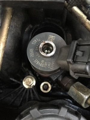

								von Transistor_61 » Fr 10.11.17 05:17
			Das ist der Injektor, welcher ist der IMA Code?

								von Rolf-CH » Fr 10.11.17 13:55
			Hast Du die beiden 4 stelligen probiert?
5087 2882

								von Transistor_61 » Fr 10.11.17 17:18
			ja alles probiert, kein gültiger IMA Code

								von Rolf-CH » Fr 10.11.17 19:16
			Ins Menu manuelle Konfiguration kommst Du aber rein?

								von Transistor_61 » Fr 10.11.17 19:57
			ja geht gut, nur alles was ich probiert habe geht nicht.
bei mir ist alles raus, nur noch notlauf, fehler steuergeräte konfiguration und die misslungene online diagnose.
vlt. mal einer seinen auslesen, was da steht.
oder nen zugang für einmal, ich habe keine kreditkarte.

								von Rolf-CH » Fr 10.11.17 20:02
			Eingeben kannst Du auch, also alles bis auf die Konfiguration abschliessen?

								von Transistor_61 » Fr 10.11.17 20:03
			nur zahlen und wenn ich dann links unten übernehmen will, kommt ungültige IMA
