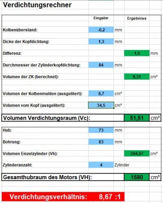

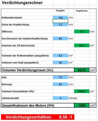

habe wiedermal ein Rätsel vor mir. Ich baue gerade einen XU5JA Motor neu auf, wobei ich dabei einen XU9JAZ Zylinderkopf verwende.
Ich wollte damals auf eine Verdichtung von 11:1 kommen, von daher habe ich den Kopf 1mm planen lassen. Ich habe den Kopf vorher und nachher ausgelitert.
Wie es sich gehört mit Plexiglasplatte etc.
Original Kopf hat 34,5ml
-1mm geplanter Kopf hat 29 ml
die Mulde der Serien 115Ps XU5JA Kolben haben 8,7ml
Serien Verdichtung
1mm geplanter Kopf
Ich kann mir jetzt nur noch vorstellen das der XU5JA Kopf eine geringere Brennraumhöhe hat als der XU9JAZ. Der Kopf ist aber laut Servicebox und vielen Forumskollegen ident.
Ich kann mir aber nicht erklären wie man sonst auf die Verdichtung kommt.

Oder VA.2 die Kolben sind keine 115Ps Kolben. Hat dazu wer einen Vergleich?
Bei Mahle und Kolbenschmidt sind diese Kolben nicht angeführt. Habe den Kolben / Laufbuchsen Satz damals von Frankreich ergattert.
