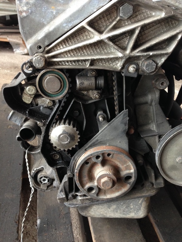

Zu 2: Auf keinen Fall nach BJ oder EZ kaufen - das geht zu 50% schief:-) Nimm die Verkleidung seitlich ab und schau Dir die Spannrolle an. Es gibt einfache Rollen und welche, die auf ner Schiene laufen. Daran kann man es eindeutig identifizieren. Ich hatte schon oft Kunden, die nen Kit bestellt haben und nach langem Hin und Her hat sich dann rausgestellt, dass iwann mal ein anderer Motor reingekommen ist...
Evtl. ist es auf dem ZR auch aufgedruckt und man kann es noch lesen.

das ist der mit 113 Zähnen.
