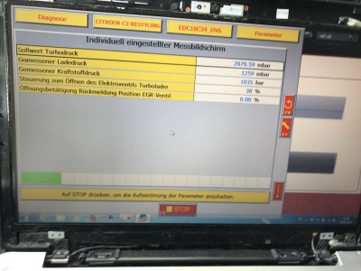

			Hallo, mein 1.6 HDI 110 FAP hatte bei 3000 u/min ein Turboloch, Schlauch von der Luftdosiereinheit gewechselt, der zum Turbo hatte Löcher an den Schellen. Nun hat er im 4. und 5. Gang keine Leistung, Fehlerspeicher ist leer, habe ich mit DiagBox ausgelesen. was nun?

wenn Du die Diagbox hast, würde sich eine Parametermessung anbieten. Dann siehst Du, welcher Parameter aus dem Ruder läuft, ohne einen Eintrag im Fehlerspeicher zu hinterlassen. Außerdem gibt es im PP2000 einen Menüeintrag nach dem Motto „Fehler ohne Eintrag im Fehlerspeicher“. Ich habe selbst damit noch nicht gearbeitet aber einen Versuch ist es wert.

			kommt kein Ladedruck oder was bedeutet das Ausgelesene?

wenn ich das richtig sehe, hast Du einen Citroën. Frage doch einfach in Andrés Citroën Forum nach. Da können Dir die Leute auch mit der Lexia weiterhelfen.
Was mir bei der Messung fehlt, ist die Motordrehzahl. Ist die Messung bei 3000 U gemacht worden?
Gruß Jens

			es war nur der Unterdruckschlauch hinter der Unterdruckpumpe am T-Stück
