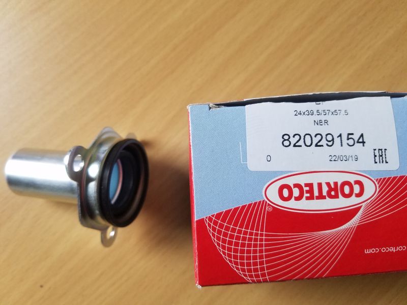

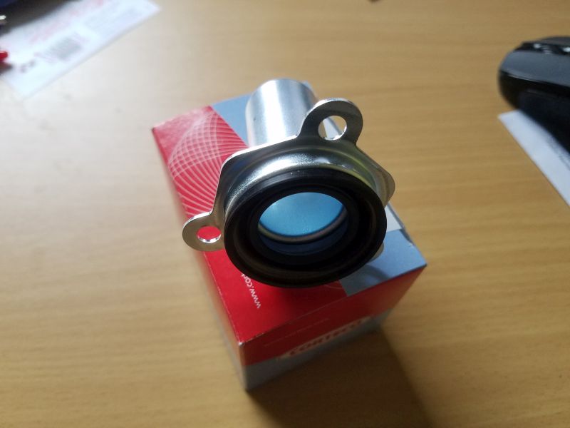

Ich habe jetzt einen Wellendichtring Kurbelwelle und einen Wellendichtring Getriebewelle.
Benötige ich sonst noch irgendwelche Wellendichtringe???

Ist mittlerweile ne Zeit her, sehe ich dass richtig dass ich nur noch die Wellendichtringe für die Antriebswellen benötige???
Die obigen Wellendichtringe von den Fotos habe ich bereits.

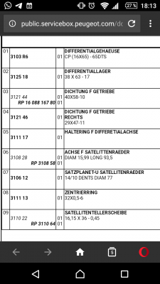

								von *firemaster*~ » Mi 30.10.19 18:16
			Nr3 und Nr4
Für die Atw Dichtringe
