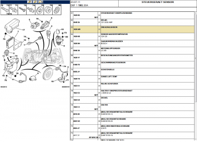

Wenn kein Fehler angezeigt wird im Fehlerspeicher, Kurbelwellensensor mal auf Verdacht ersetzen. Nockenwellensensor hat er nicht. Habe das damals auch schon gehabt in meiner Schrauberzeit, Motor geht plötzlich aus und startet dann nicht gleich. Man musste 1-3 h warten, Motor startete dann wieder.
Was auch öfters eine Macke hatte, war das Doppelrelais am Motorsteuerteil, Saugrohrdrucksensor und der Kühlmittelsensor. All die Bauteile werden bei Fehlfunktionen nicht als Fehler abgelegt.
Probiere aber erst mal mit einem neuen Kurbelwellensensor.

Danke, Emma, super Bild, dann such ich mich nicht tot.
Würdest Du folgende Reihenfolge empfehlen?
1)Kurbelsensor
2)Doppelrelais
3)Saugrohrsensor
4)Kühlmittelsensor
Man kann mit dem preisgünstigsten Teil beginnen oder mit dem wahrscheinlichsten Verursacher...was ist besser?
Da verlasse ich mich voll auf Deine Erfahrungswerte.

Ach ja, noch eine Bitte an Emma:
Diese Software mit dem Bild, kann die auch die Teilenummern für Teil 2,3,4,5,6 und 9 anzeigen?
Das wäre eine große Erleichterung für den Mann am Peugeot-Tresen....bzw für mich, da man ja z.Zt nur online kaufen kann... :traurig:

Jetzt stehe ich irgendwie auf dem Schlauch. Die Explosionszeichnung zeigt all Deine elektrischen Bauteile Motor mit Ersatzteil Nummer an.! 🤔

Diese kurze sechstellige Folge ist die Teilenummer???
Edit:
Hab gerade in Google "Peugeot 19209H" eingegeben und er findet tatsächlich den MAP-Sensor...wieder was gelernt!
Ich bin irgendwie an ganz andere Teilenummern gewöhnt, viel länger und komplexer. Ist halt mein erster Peugeot...
Vielen Dank! Bin einkaufen!
