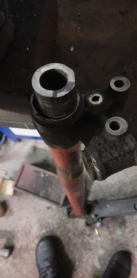

von TU5JP » Fr 17.12.21 18:07
Ich möchte den Wagen ja nur auf der Rundstrecke nutzen, also nicht im Bereich der STVO.
Es gibt ja von diversen Motorsportlieferanten diverse Lager.
![achse3.jpg (43.23 KiB) 3031 mal betrachtet achse3.jpg](./download/file.php?id=10976&t=1&sid=eab708c1bce26d51769b4c7136feb6af)

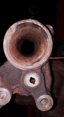

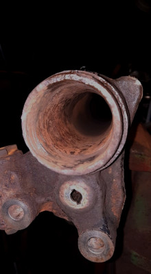

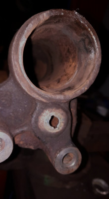

von TU5JP » Di 21.12.21 17:49
So, der Lümmel ist jetzt raus.
Habe auf der Arbeit den Gusshalter mal abfunken lassen und es ist ein schweißbarer Guss.
Wäre zu überlegen das professionell machen zu lassen, also mit Vorwärmen etc. Wir bei uns auch an
Maschinenteilen so gemacht, wenn Lagersitze zu weit sind.
Ansonsten noch andere Ideen ?
LG
Torti
![achsrohr3.jpg (177.12 KiB) 2834 mal betrachtet achsrohr3.jpg](./download/file.php?id=10981&t=1&sid=eab708c1bce26d51769b4c7136feb6af)
![achsrohr2.jpg (207.18 KiB) 2834 mal betrachtet achsrohr2.jpg](./download/file.php?id=10980&t=1&sid=eab708c1bce26d51769b4c7136feb6af)
![achsrohr1.jpg (164.14 KiB) 2834 mal betrachtet achsrohr1.jpg](./download/file.php?id=10979&t=1&sid=eab708c1bce26d51769b4c7136feb6af)
