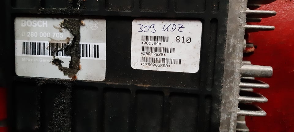

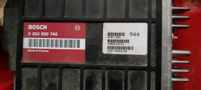

Tagchen Gemeinde,
ich habe folgende Steuergeräte, das mit dem roten Label ist aus einem 205 mit KDZ Motor, das andere ist aus nem 309 mit KDZ Motor.
Worin unterscheiden die beiden Teile sich. Kabelbaum etc ist alles identisch.
Jemand ne Idee ?
LG
Torti

Laut Bosch-Liste sind beide Geräte für den 205 UND den 309 gelistet
