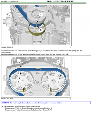

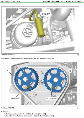

Hallo, kann mir jemand sagen wo die Absteckpunkte am Motor sind um den Zahnriemen zu wechseln ?
Fahrzeug-Identifizierungsnummer (FIN/Fahrzeug-Identifizierungsnummer (FIN/VIN)) : VF32HNFUF42428535
Lg Sascha
- ADAC-Fan
- Beiträge: 533
von Emma65 » Fr 14.01.22 08:11
Absteckstellen EINSPRITZER TU5JP4

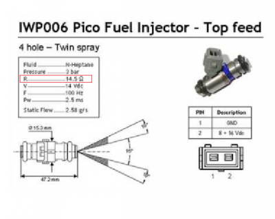

Hab noch eine Frage. Gibt es eine Anleitung zur Überprüfung der Einspritzventile ?
Lg
Sascha
- ADAC-Fan
- Beiträge: 533
von Emma65 » Fr 14.01.22 20:36
Anleitung gibt es keine, nur im Tester stehen die Werte. Mach einfach eins, klemme alle 4 ab und miss jede Einzellne (Wiederstandsprüfung).
Haut eine von den Werten raus, hast Du die defekte Ermittelt.
Rolf-CH
- Politessen-Verehrer
- Beiträge: 1309
- Land: Schweiz
von Rolf-CH » Fr 14.01.22 21:26
Ich messe seit über 30 Jahren Einspritzventile aus, und noch nie habe ich einen anderen Wert als 15 Ohm erhalten.
Trotzdem tropft die eine oder andere nach und führt zu Fehler in der Einspritzung.
Jemand andere Erfahrungen gemacht?
