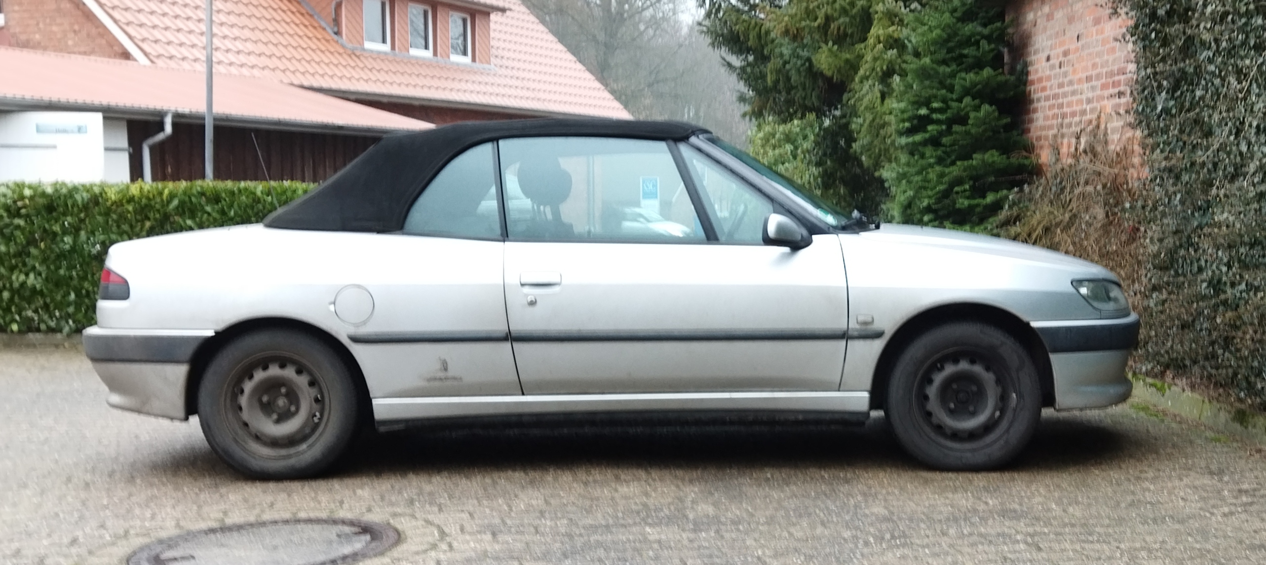

Habe gerade bei mir mit Deiner Messmethode gemessen und habe vorn einen Abstand Kotflügel zur Radnabe von ca 37 cm und hinten 33 cm. Wasserwaage am Schweller zeigt auch das der Wagen hängt. Wie gesagt habe ich auch AHK und nix schweres im Kofferraum. Die schweren Tilgergewichte hinter den Stoßstangenecken sind ausgebaut. Habe neue Dämpfer vorn und hinten

OK meiner steht nicht soo schief da wie deiner wenn ich mir dein Bild so ansehe.

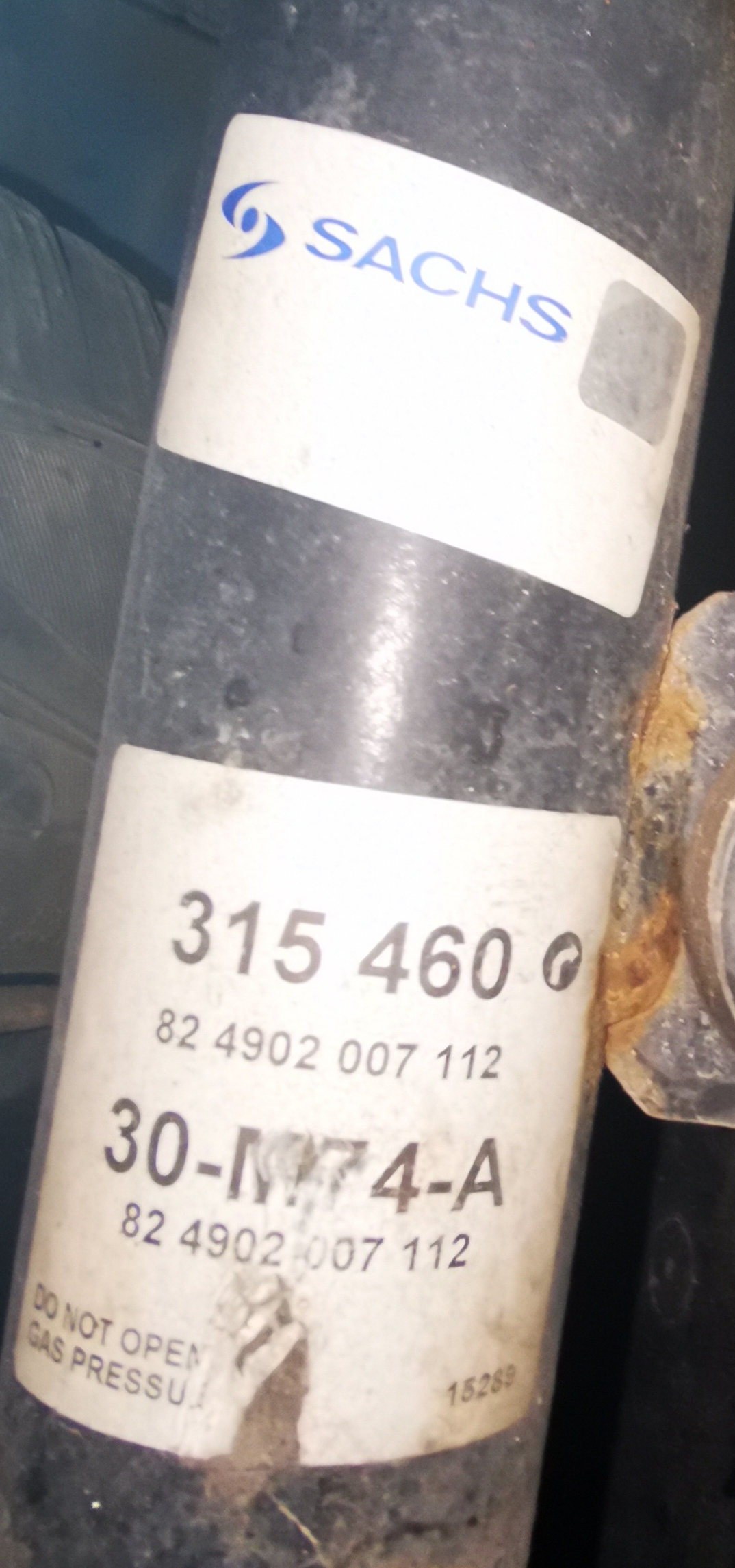

"SACHS 315 460 STOßDÄMPFER" vorn.
Leider stehen nirgends die längen Angaben dazu.
