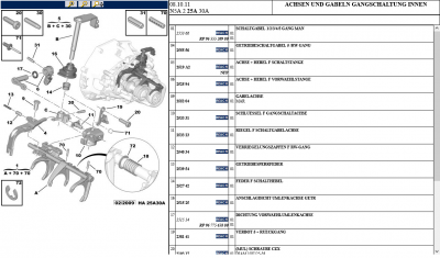

VF37DNFZE32624510 = Getriebemerkmale VERSTAERKTE BVM MA (A/B)
Roadrunner86
Beiträge: 77
Registriert: Di 13.10.20 17:07
Simmering Schaltung
Beitrag von Roadrunner86 » Mo 17.01.22 12:49

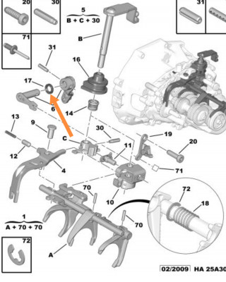

Nr. 17 ist es auf dem Bild von dir Emma65, Dichtung Vorwählumlenkachse.
Bin mal gespannt ob man die noch bekommt.

Positopn 31 (Spannstift) braucht man auch.
Wenn Du den Dichtring im eingebauten Zustand des Getriebes welchsen willst und schafft`s, ohne das daß Getreibegehäuse dabei platzt, bis Du ein
Profi !!!
