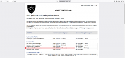

Bei meinem Peugeot 206 1.6xs Jg 2000 88Ps wurde laut Scheckheft der Zahnriemen 2014 vor 20000km gewechselt. Kann ich da noch beruhigt fahren?

Bitte schön.

Nein der Gesammt Km vom 206 ist 204200km, der war seit 2016 abgemeldet. Steht sogar im Fahrzeug Ausweis. Hier in der Schweiz bekommen die Fahrzeug Ausweis einen Stempel sobald es abgemeldet wird und ein neues gibts erst wieder bei der Anmeldung. Darum war der letzte Service 2014. Die 20000km wurden von 2014 bis 2016 gemacht.
Der Zahnriemen wurde bei 186000km gewechselt, 2014.
Hab beim Kauf den Service neu gemacht und einen neuen TÜV bekommen.

ZR im 2014 gemacht.
Keine Kilometer gemacht.
Ich hätte lieber einen ZR der so lange in Betrieb ist und gelaufen ist, anstatt ein ZR der immer nur vor sich hin gealtert hat.
Beim XS aber auch nicht Problematisch, in der Regel.

Müsste ich den Zahnriemen doch wechseln? Wie teuer wäre der Wechsel inkl Wasserpumpe?
Ich dachte könnte 2 Jahre fahren.
