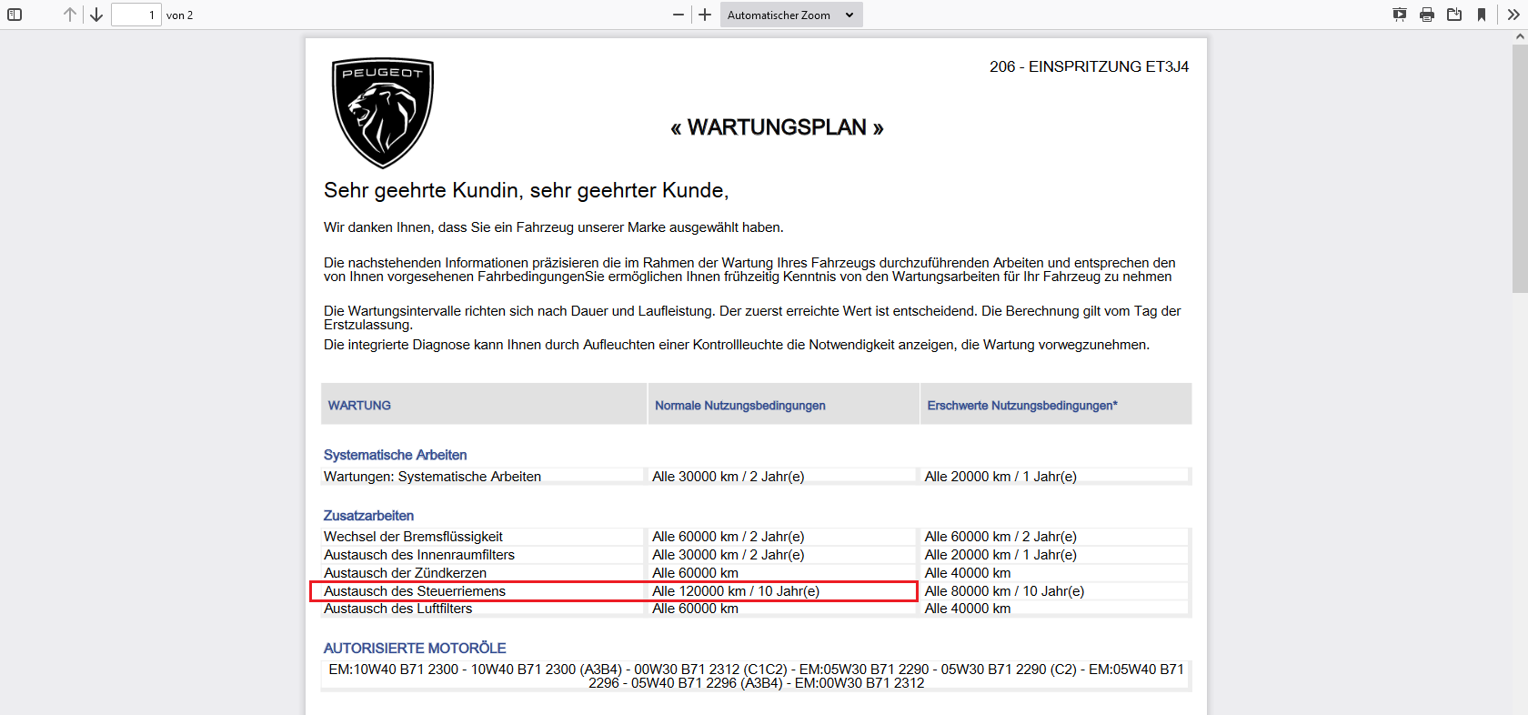

von Emma65 » Fr 04.02.22 19:01
Bitte schön.
![22.png (96.71 KiB) 3171 mal betrachtet 22.png](./download/file.php?id=11067&t=1&sid=94a790fdf8864fe3a0ecb1f152f4dc45)

Müsste ich den Zahnriemen doch wechseln? Wie teuer wäre der Wechsel inkl Wasserpumpe?
Ich dachte könnte 2 Jahre fahren.
