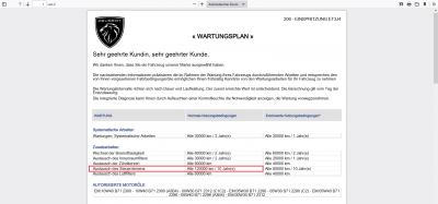

Bitte schön.
![22.png (96.71 KiB) 3173 mal betrachtet 22.png](./download/file.php?id=11067&t=1&sid=fdd292db12e220a882cc463a8ce9cfc6)

Müsste ich den Zahnriemen doch wechseln? Wie teuer wäre der Wechsel inkl Wasserpumpe?
