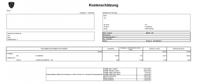

Wie jetzt? Allein die Fehlerdiagnose wird dich heutzutage bald die 100 Euro kosten.
Wenn dich das schon nervös macht, solltest du gar keine Sekunde daran verschwenden. Stell dir vor, du hast dann noch eine undichte Stelle oder der Kompressor ist platt...
Zum Vergleich: Ich habe gerade 1,5 in meine Klima investiert, defekte Leitung soviel beide Kondensatoren vorne neu plus Befüllung.
