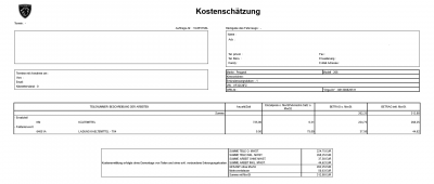

206 hat, mit TU Motor, 725g Kältemittel drauf. Wenn Klimaanlage leer und dicht ist, kommt man mit 70 - 100 € im Leben nicht hin.
Fachwerkstätten nehmen pro Gramm Kältemittel = 0,31€ Netto
0,31€ x 725g = 224.75 € Netto Material
