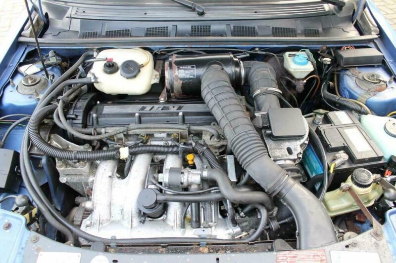

Weiß jemand, ob der Mi16 wie auf dem Bild aus dem 309GTI16V in den 205 passen würde? Also speziell die Ansaugung mit der Position des Luftfilterkastens.
Kürzung Ansaugbrücke und Anpassung Krümmer ist klar.
Hatte der 309 eine andere Motorraum Geometrie?

Das Ansaugrohr passt ohne Änderung nicht in den 205. Der 309 ist einfach deutlich länger vorne herum.
Der Abgaskrümmer des 309 GTI 16 sollte hingegen - im Gegensatz zum Krümmer der 405 MI16 und BX 16V - ohne Probleme in den 205 passen.

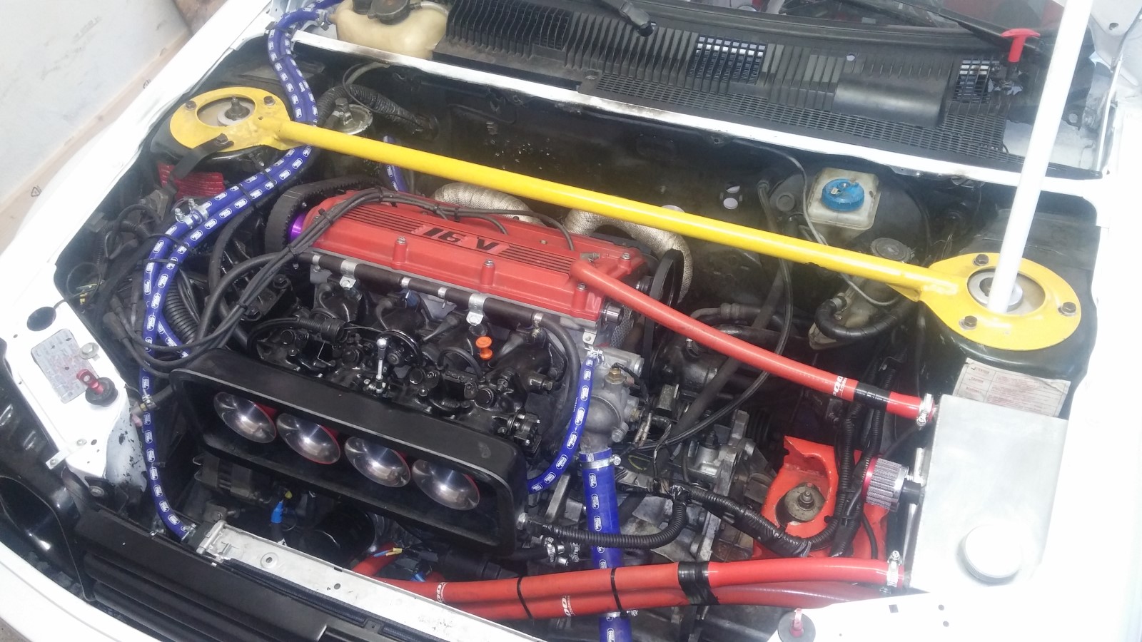

Krümmer passt ohne Probleme. Hier ein Foto von 2014 als ich den mal im Auto hatte.
Verträgt auch gut Leistung. Hatte damals 204PS/210Nm mit einer 60mm Abgasanlage.
