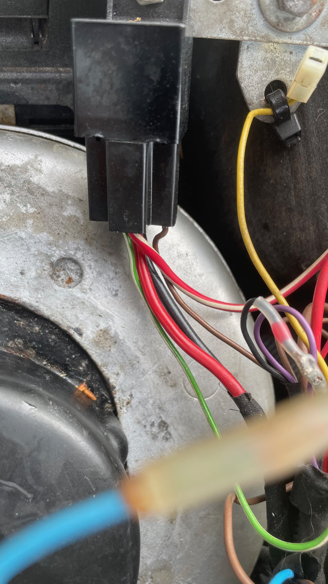

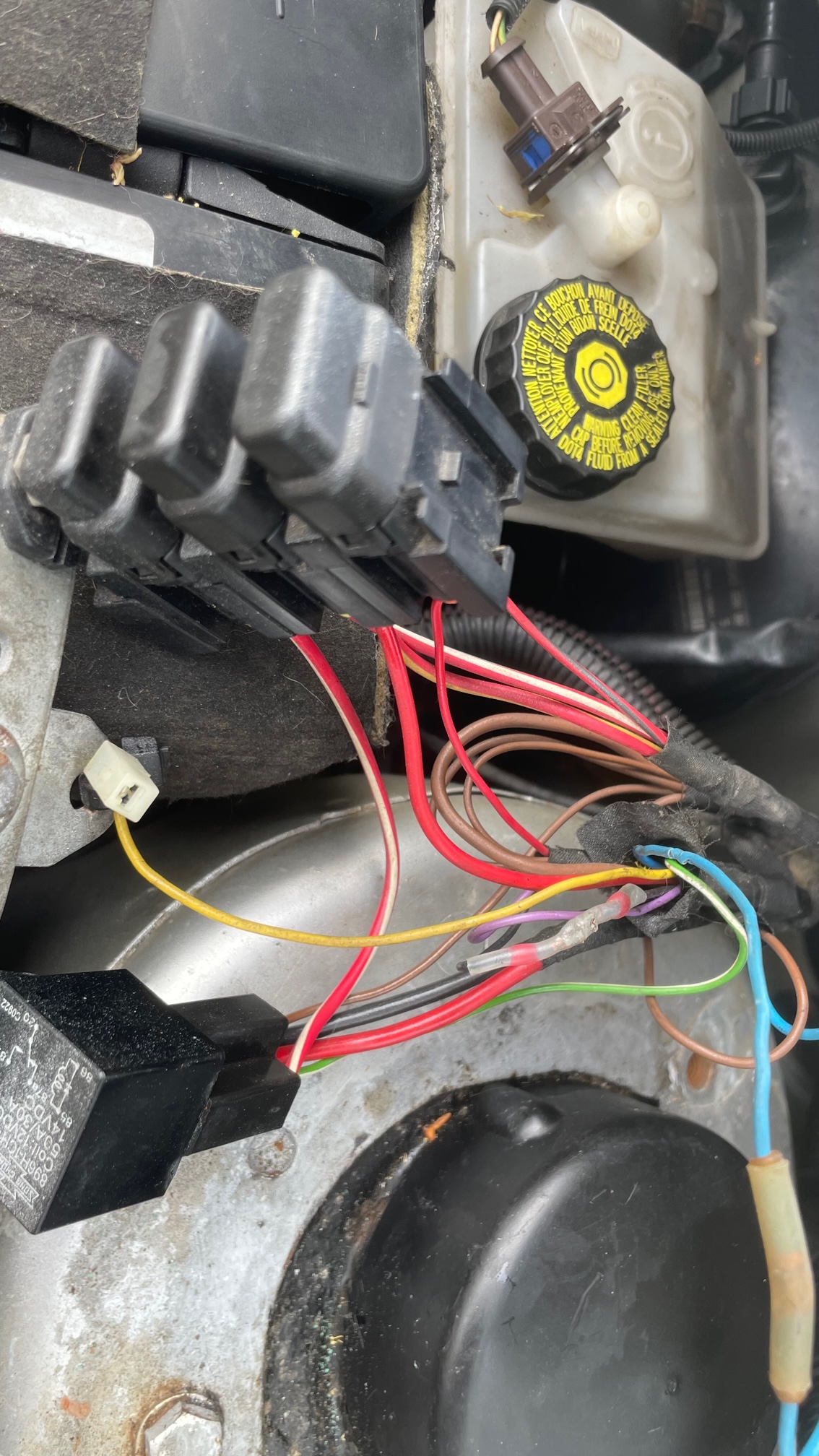

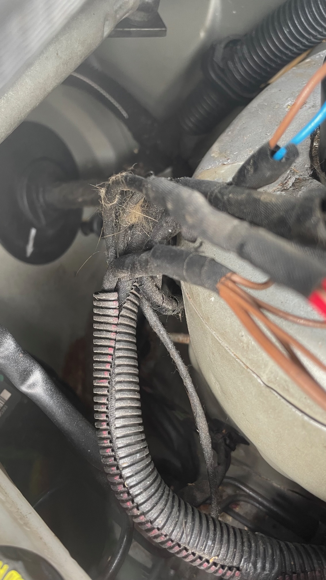

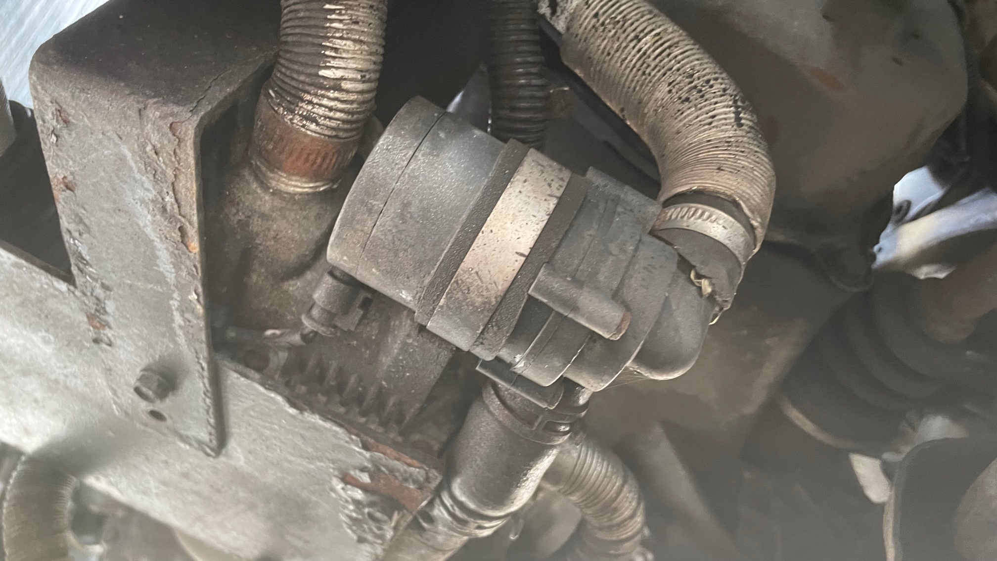

			Ich hab eben mal in die Charakteristik des Autos geschaut (die Standardversion ohne Werkstattzugang), da steht nix von Standheizung. Die muss nachgerüstet sein. Das würde auch das Kabelchaos erklären. Mit so nem Kabelwust ungeschützter Kabel verlässt garantiert kein PUG das Werk.
Kannst mal aussagefähige Bilder der Heizung und des Bedienteiles machen? Bild von der Kabelage von ner anderen Sicht aus wär auch ned übel.
Auf der Heizung müsste auch ein Typschild bappen.

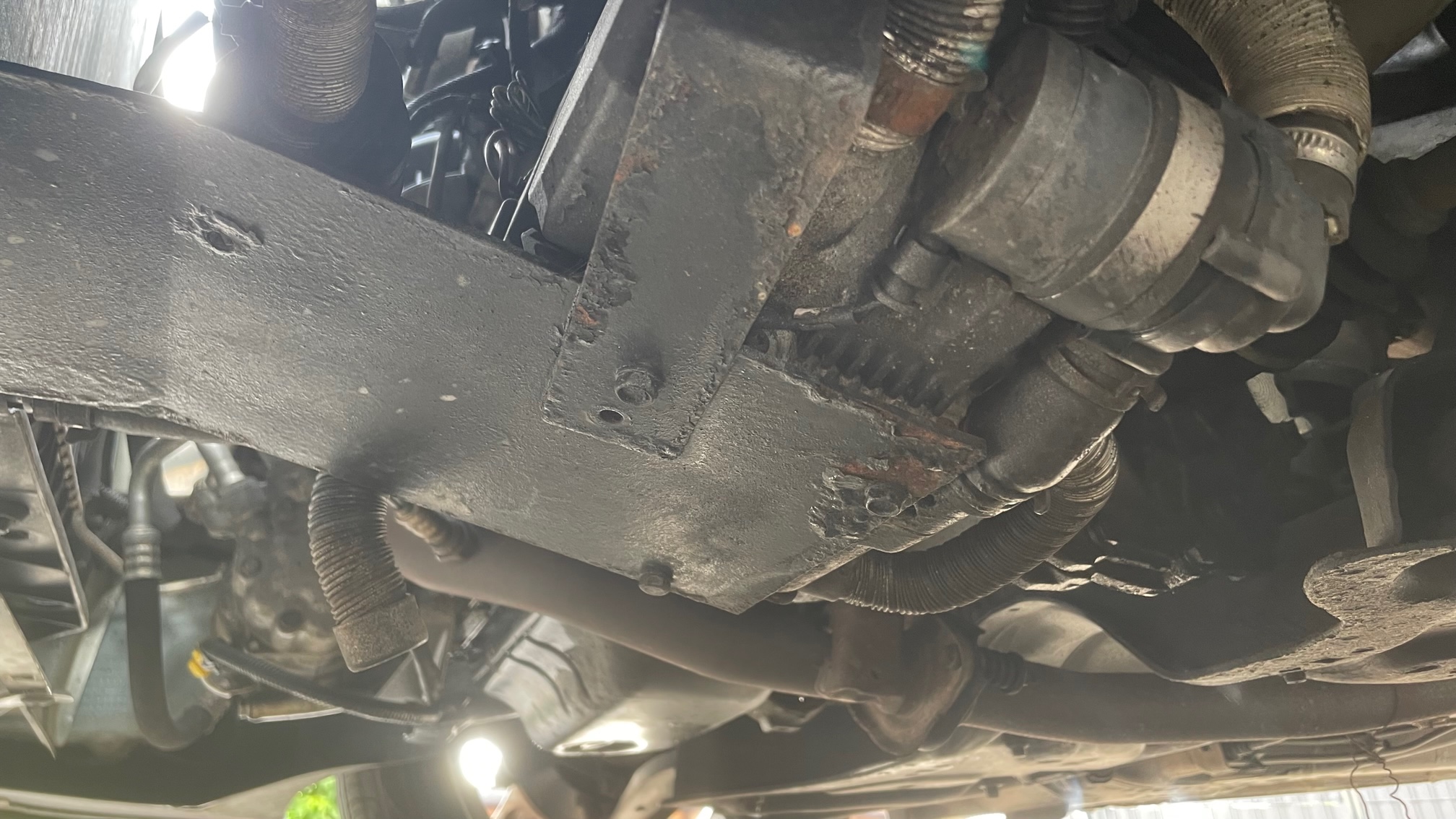

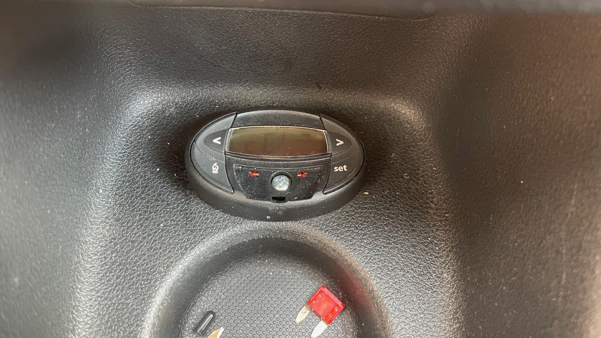

			Moin. Sehr versteckt eingebaut, Webasto Thermo Top 5. Typenschild nicht leserlich. Display teilweise defekt, eine Schrift blinkt ...

			@Obelix: ich hab die Kabellage extra für dich nochmal abgeschraubt und geknipst.

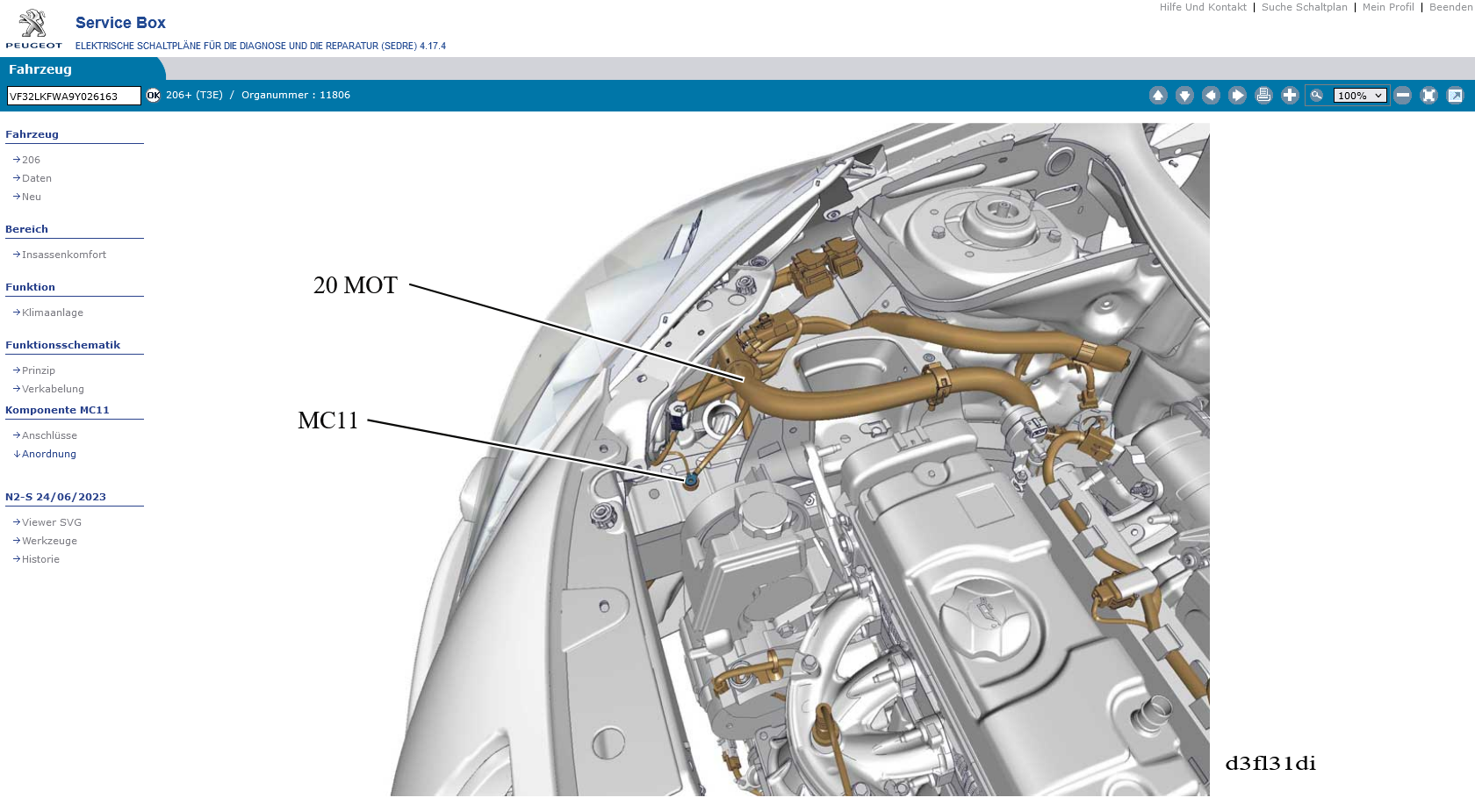

			Nochmals danke. Nachdem das BSI repariert ist (kurzschluß), sollte ich die Leitung auf Kurzschluß prüfen. Dazu bräuchte ich noch den Massepunkt "MC11"
Kannst du helfen?

Emma65 hat geschrieben: ↑Fr 09.06.23 21:27
Bitte schön.
- ADAC-Fan
- Beiträge: 570
								von Emma65 » Mo 26.06.23 19:01
			Bitte schön.
