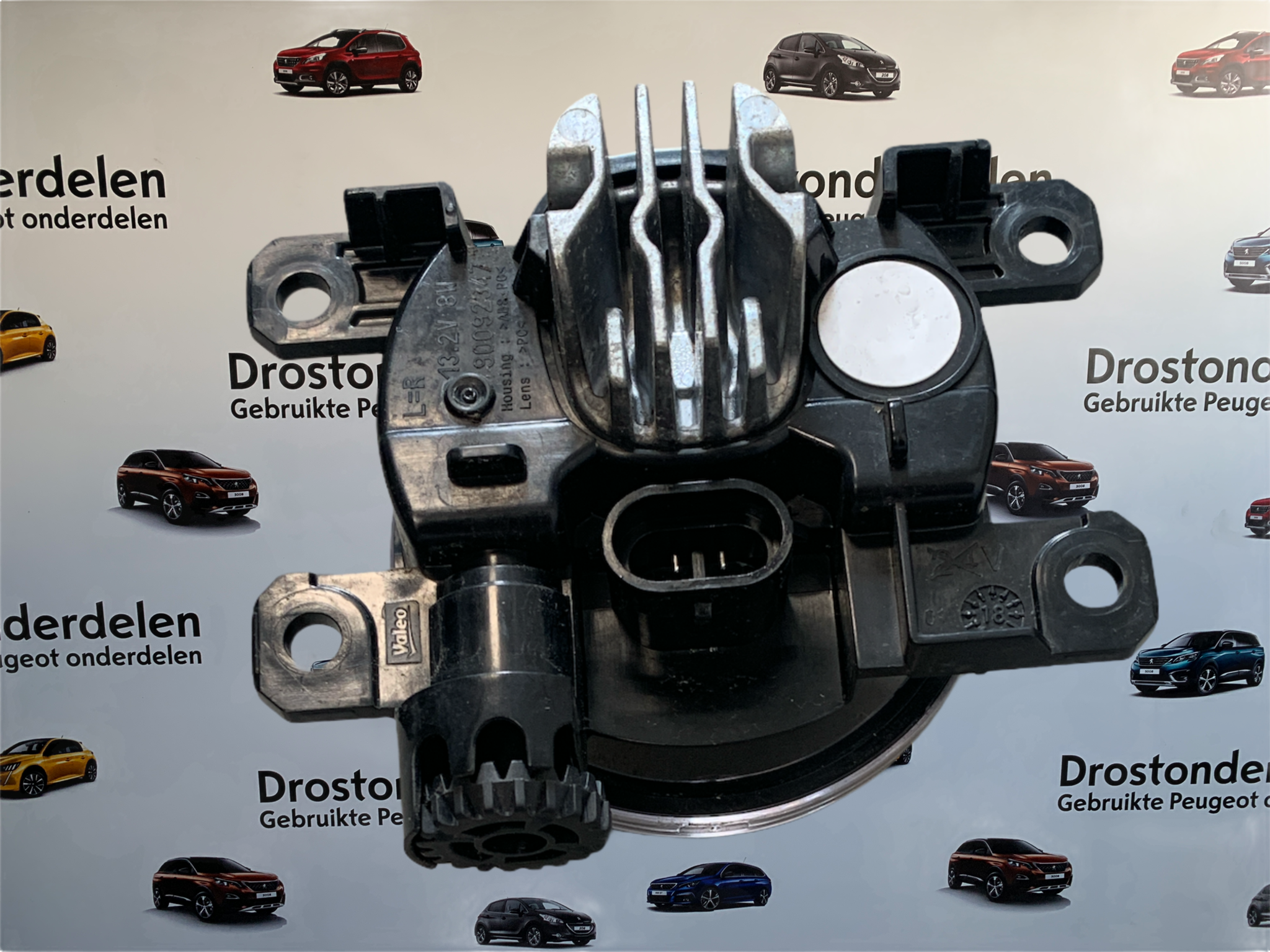

Beiträge: 19504
Re: Nebelscheinwerfer einstellen 5008 I
Beitrag von obelix » Di 31.12.24 23:10
Und ein Pic von hinten, da siehst den Versteller:
