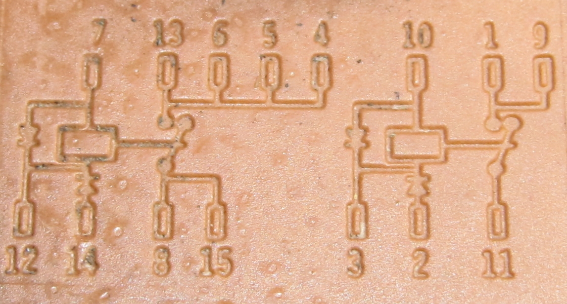

ich brauche dringend die Pinbelegung des Doppelrelaissteckers vom Motorkabelbaum vom
Peugeot 106 XSI 1,6 mit Marelli Steuergerät. Mussten Kurzfristig einen andere Einspritzung samt
Kabelbaum einbauen, weil unser Steuergerätfachfuzzi die Wegfahrsperre mangels Teilen nicht
fertig bekommt,
Ihr seid unsere letzte Rettung
LG
Torti

ich habe kein FIN, weil der Kabelbaum nicht in dem 106 verbaut ist. Da aber die Doppelrelais, die ich gefunden habe,
alle die gleiche Teilenummer haben, müßte doch auch der Stecker gleich belegt sein. Ich muss nur wissen, wo an dem Relais Spannungen anliegen müssen. Ich habe dazu nur die Info das 11 und 15 Dauerplus haben und 8 hat geschaltet plus.
Das hilft mir nur dann, wenn ich weiß wo welcher Pin sitzt. bzw wo Pin 1 wäre, dann kann ich ja prüfen.

Auf dem Relais müsste die Schaltung stehen.
So wars bei unserem 806:
