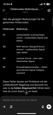

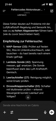

Habe nun auch mal ChatGPT befragt zu den Fehlercodes, weil ich unklare / unterschiedliche Angsben im Netz gefunden habe. Das Ergebnis:
Also zuerst MAP Sensor getauscht („Saugrohrunterdruck-Sensor“),
den ranzigen und mehrfach gestückelten Unterdruckschlauch erneuert,
„Fehlerspeicher“ gelöscht lt PDF Anleitung / Video, da (fast) alle wesentlichen anderen Sensoren schon getauscht wurden (insbesondere Ansauglufttemperatur-Sensor und Leerlaufregler),
