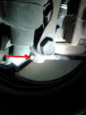

Ich mein ja auch nicht den zug ich meine die hülse da von der bremse...
Der zug is ja schon draußen. is halt NUR diese Hülse.

Also wenn das Hülsenteil vom Seil richtig fest sitzt, dann muß das Rad abgeschraubt werden damit man vernünftig drankommt.
Kommt eben leider schonmal mit vor dass das Seil sehr fest sitzt, der Normalfall ist es beim 206 aber nicht.
In diese Richtung muß das raus:
Hat ja auf der anderen Seit auch einen Bund/Anschlag.

Jaaa vielen dank, ich versuche es morgen einfach nochmal mit Rad abmontieren.

Jaaa hat geklappt auf wunsch kann ich ja ein Pic posten :)
Danke für eure hilfe. Das saß garnicht soo fest, nur ich konnte nicht richtig gegen hämmern. Bald kommt der Kraftstofffilter neu^^
