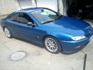

hier die bilder kaw 65/40

Hier mal meine bilder die ich extra aus einer recht tiefen position gemacht hab, von oben schauts ja irgendwie überall gleich aus.
Komplett
Hinten
Vorne
Uuuunnd als Hammer Abschlussbild hab ich sogar zum vergleich noch einen serien 406er vor ort gefunden :D :D :D
