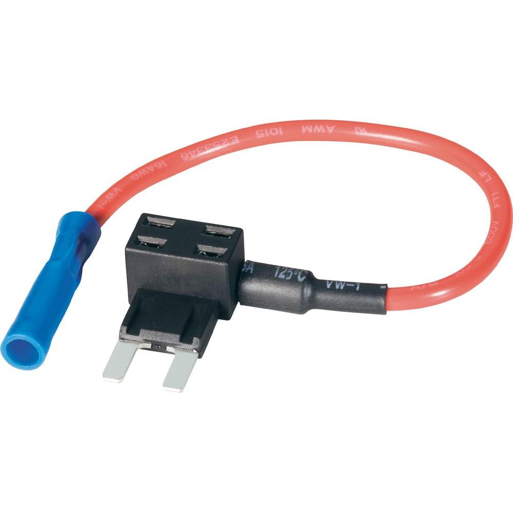

meine idee wäre jetzt auch über einen abgriff am sicherungskasten gewesen. du kannst es so machen wie obelix beschrieben hat oder du besorgst dir einfach eine abgriffsicherung kostet ca 5 euro. prüf am besten mit einem multimeter an irgendeiner sicherung im innenraum ob dauerplus anliegt, wenn du eine gefunden hast ziehst du sie raus uns steckst die abgriffsicherung in diesen steckplatz, setzt anschließend in den abgriff die alte sicherung rein sowie die sicherung mit der passenden amper zahl die für deine nachrüstung gedacht ist (die abgriffsicherung hat zwei sicherungs steckplätze). zum schluss musst du nur noch das kabel welches schon am abgriff vorhanden ist mit deiner box verbinden. ist eigentlich ganz easy und eine arbeit von fünf min . ;) hoffe ich hab es verständlich erklärt :rotwerd:

hier noch ein bild von der sicherung =)
