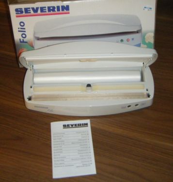

Beitrag von 406 D » Do 02.01.14 19:21
Hein Blöd hat geschrieben:
obelix hat geschrieben: wenn da nur ne schweissnaht undicht ist, kannst den kunststoff auch nachschweissen.
Den Tank nachschweißen? :dummguck:
er meint mit sowas hier, oder?
rhine
Randsteinstreichler
Beiträge: 1424
Postleitzahl: 09337
Wohnort: Callenberg/Sachsen
Re: Kraftstofftank reparieren.Oder kaufen.
Beitrag von rhine » Do 02.01.14 19:28
genau mit sowas.
den tank richtig schön heiss machen, damit er schön formbar ist, und dann einmal durch das oben genannte gerät schicken :-)
sieht dann aus wie "neu"
spass beiseite:
zum kunstoff schweissen brauchste nur eine heissluftpistole und sticks aus PE , PVC , ABS. je nachdem welches material du "schweissen" willst.
...und ein bissel übung darin :-)
Zuletzt geändert von rhine am Do 02.01.14 19:52, insgesamt 1-mal geändert.
