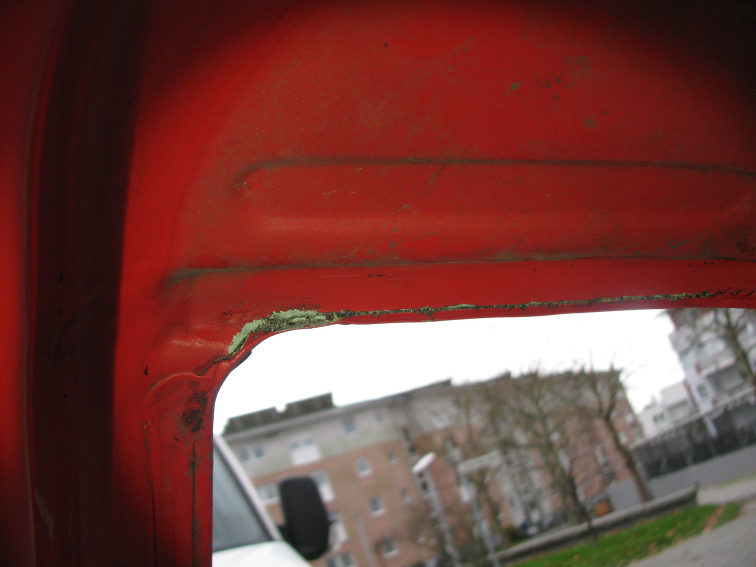

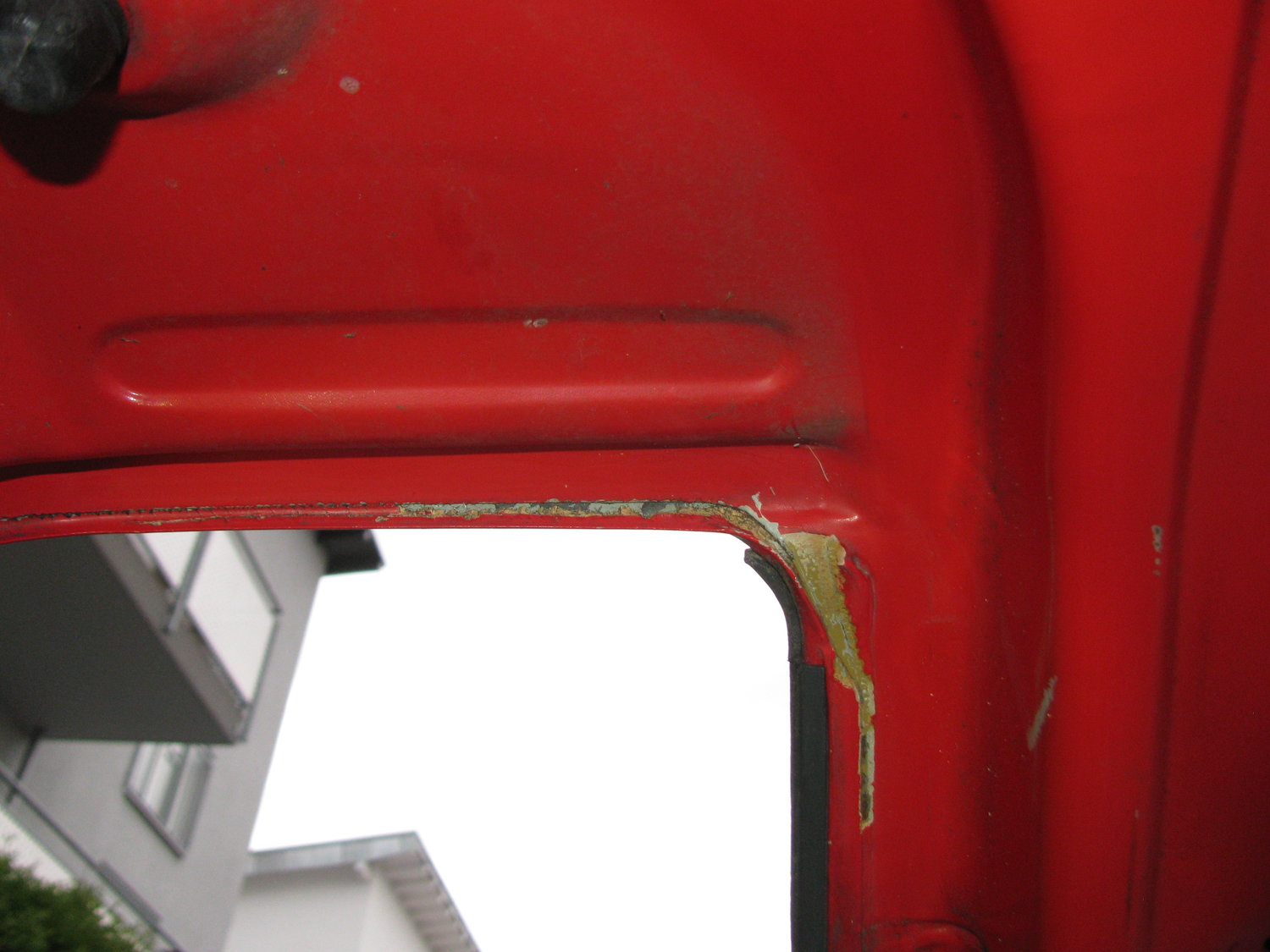

Mir ist aufgefallen dass die Dichtungsmasse zwischen innen- und aussenblech der Heckklappe über den Rücklichtern eingerissen ist. Beim überschütten mit Wasser hab ich dann entdeckt dass das Wasser genau über den Riss läuft - aha...

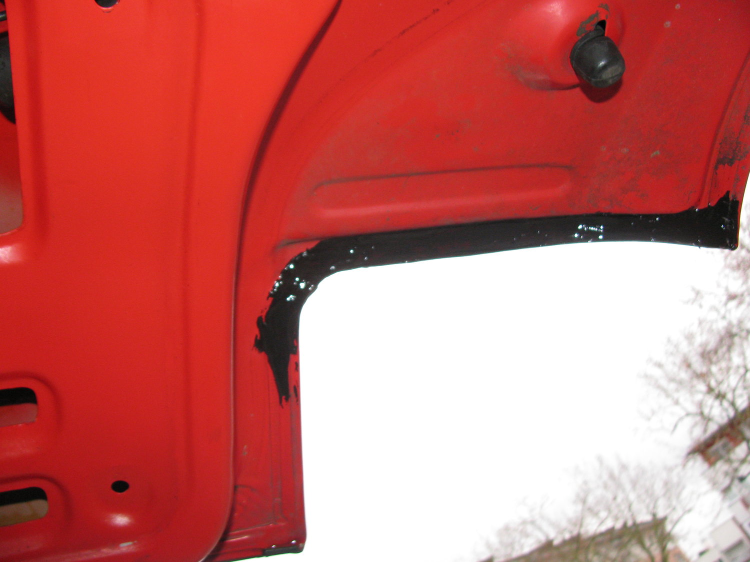

Naja, long story short. Ich hab diese Risse Saubergekratzt, mit nem kleinen Gasbrenner getrocknet und mit PU-Dichtmasse zugeschmiert.
