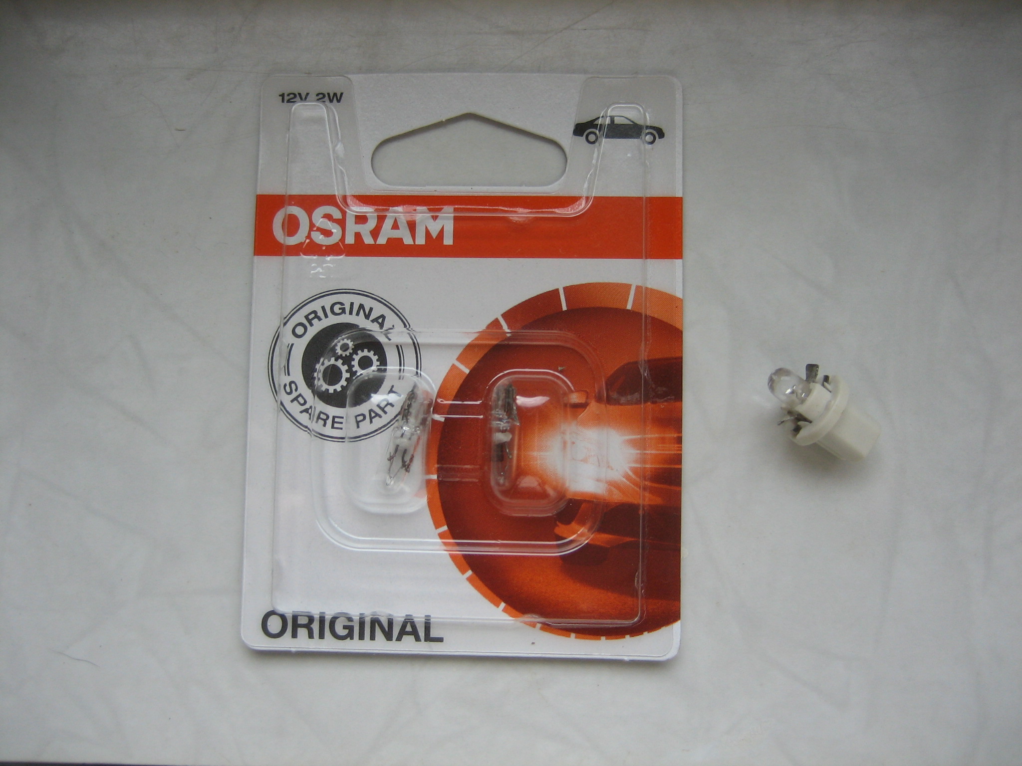

das sind die klitzekleinen glassockellampen:
12volt/2watt w2x4,6d steht auf der packung.
das ist ein bajonetteverschluss, mit ein bisschen fingerspitzengefühl das birnchen rausziehen und ein neues rein. keine zange nehmen, dann platzt das glas und der rest steckt noch drin, mir schon passiert
und wenn man grad dabei ist, gleich alle machen.
