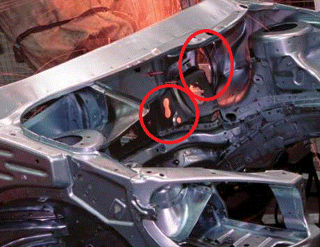

Wo lege ich des stromkabel lang? Vom Motorteil in den Innenraum. Muss auch mal Schaum wie ich des klanglich im cc hinbekomm.

Stromkabel für die Endstufe solltest du dir einen Blindstopfen an der Motorwand (Motoraum Auf höhe A Saüle suchen) am besten gleich auf der Fahrerseite da das Kabel beim Fahrereinstieg weiterlaufen sollte, unter der Verkleidung.
