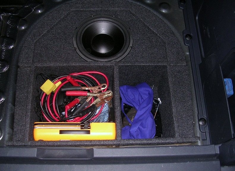

130 mm finger weg außer du schaffst es mit nem 130 er mittels gehäuse so weit runter zu spielen das daß sinn machen würde gebe jedoch zu bedenken schon alleine die fläche der 130 Membran wird dich nicht glücklich machen hab selber nen 25er in einem 3008 in der Radmulde verbaut Rundet die sache sehr gut ab nimmt keinen platz weg nein sogar Platz dazu da die einsätze in der Reserveradmulde keinen raum für ne anhängervorrichtung bieten und mit der Kiste blieb dan noch platz genug (Foto folgt)

So da is nun n Foto
25er in Reserveradmulde mit Staufach

Beim 206 wirds aber schwierig, den Subwoofer in der Reserveradmulde zu versenken, weils da keine gibt :P

beim 206 hängt das reserverad leider unterm auto :(

Verdammt :gruebel:
