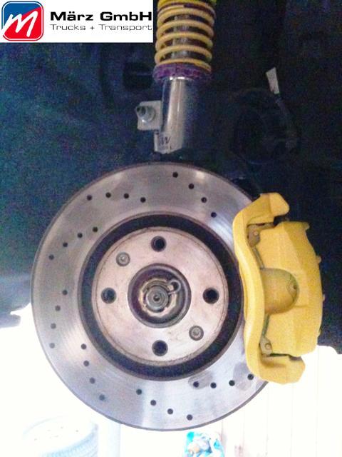

Hallo, will dich auch nicht angreifen aber könnte es sein das du das mit dem "Gewinde runter drehn " falsch verstanden hast??? Sieht fast so aus als ob du es in die höhe gedreht hast? Richtig wäre es wenn du zwischen unteren Federdeller und Achsschenkel "kein " Gewinde mehr siehst!
Domlager usw vorne richtig Rum montiert??
Falls du keine Lösung findest, nimm mal die Felgen ab und stell n Foto vom Federbein on!!!

Beitrag von Tobi_Coupe » Do 03.06.10 13:30
Hier das Foto nach dem das Fahrwerk verbaut war....
Black205gti hat geschrieben:Hallo, will dich auch nicht angreifen aber könnte es sein das du das mit dem "Gewinde runter drehn " falsch verstanden hast??? Sieht fast so aus als ob du es in die höhe gedreht hast? Richtig wäre es wenn du zwischen unteren Federdeller und Achsschenkel "kein " Gewinde mehr siehst!
Hier das Foto nachm Einbau... sieh dir das bild auf der vorherigen seite an. das ist die Hinterachse.
Die Keilform ist schon da aber insgesamt zu hoch!
Ganz "runter" gedreht.
AUTO WASCHEN111111.JPG (46.46 KiB) 2102 mal betrachtet

Das ist definitiv GANZ runter gedreht (würde ich übrigens nicht machen, sehr gefährlich)
Aber ich tippe mal ganz stark darauf, das deine Dämpfer viel zu lang sind...
Ich hatte ein ähnliches Problem mit einem KW Gewinde Var. 1 Inox Line an meinem 207 RC. Die hatten im Gutachten ein Maß (Felgennabe->Kotflügelkante) von 32cm stehen. Da ich aber nur 36cm erreichte vorne sowie hinten und einen sachgemäßen Einbau von einer Fachwerkstatt nachweisen konnte, hat KW mir anstandslos ein neues Fahrwerk geschickt, das auf einmal gaaanz anders aussah, wie auch immer, beide passten aber, aber mit dem neuen Fahrwerk hab ich dann die Tiefe hinten erreicht.
