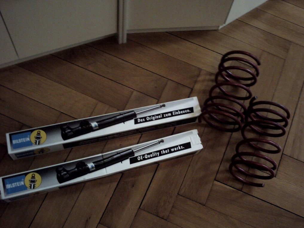

Sooo, es sind Bilsteins geworden...Seriendämpfer 2 Stück neu OVP 63,31 Euro mit Kundennummer bei Tip...In der ABE der Eibach Federn steht Tieferlegung bis zu 50mm :nixkapier: Laut Andy sind die nur bis 40mm und somit kann ich die Bilsteins nehmen...ich bin wieder mal ratlos, aber ich vertrau ihm mal :gruebel:

Hi, Bilstein hört sich ja erstmal gut an und für den Preis doch i.O.
Legst du dann nur vorne tiefer?
Steht im Teilegutachten nix von, dass die Hinterachse angepasst werden muss?
So war es doch bei den meisten Federn die ich gesucht hatte, will mein ja auch
nur vorne bisschen runterkriegen wegen den RIESEN Radkästen :D
PS: Wenn eingebaut vorher nachher bild ;)

Cap1ne hat geschrieben: Legst du dann nur vorne tiefer?
nur vorne tieferzulegen ist fahrdynamisch das allerletzte. :D :vorkopphau:
Die hinteren Drehstäbe anzupassen ist (wenn man weiß wie) einfach und dient der Sicherheit enorm!!!

Jo, in der ABE steht, dass die Hinterachse an den Drehstäben angepasst werden muss, so dass das Fahrzeug im Leerzustand gerade steht, meiner Meinung nach ist der hinten aber schon ab Werk tief genug...fast schon zu tief für meinen Geschmack...mir gehts nicht um besseres Fahrverhalten, so wie es ist reicht mit die Federung und das Verhalten, wenn ich mit 70 in eine 90° Kurve Knalle, so dass sie Reifen quietschen...mir gehts einzig und alleine darum, dass diese riesen Lücke zwischen Rad und Radkasten verschwindet, die ist so groß, dass man das komplette Federbein und Seite des Motors sieht, samt Fahrwerk und man könnte seinen Kopf locker da zwischen stecken. Was mir aber eigentlich Sorgen macht ist, dass ja in der ABE steht, dass die Dinger den Wagen 50mm tiefer legen und man sagt ja, ab 40mm muss man gekürzte Dämpfer nehmen und die Bilsteins die ich gekauft habe sind ja Seriendämpfer. Was kann nun also passieren? Der Mensch von dem ich die Federn habe, sagte er hatte sie nur eine Woche problemlos in seinem XSI verbaut und das würde mit Seriendämpfern gehen und die würden nur 4cm tiefer legen, er ist hier schon ziemlich lange Mitglied und arbeitet sogar als Mechaniker bei Peugeot, also wüsste ich nicht, warum er lügen soll...Ich glaub es wäre klüger gewesen, einfach die Federbeine von meinem Schlacht-XSI zu übernehmen, der ist ja ab Werk tiefer...Wenn ich entschieden habe wie ich vor gehe, mach ich nen vorher nach her Bild. Der 94 PS Motor ist auch noch nicht eingebaut...Die lassen sich echt Zeit. Ich schau mich mal nach gekürzten Sportdämpfern um, dann geb ich die Bilies zurück, wenn ich wat gutes finde.
