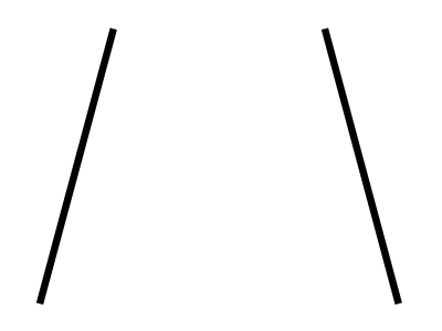

306erFreak hat geschrieben:...Sturz von 15° im Radkasten...
das wäre etwas heftig...

@ obelix
deine zeichung sieht aus wie n "fetter 3er BMW" von hinten :lolwech:
