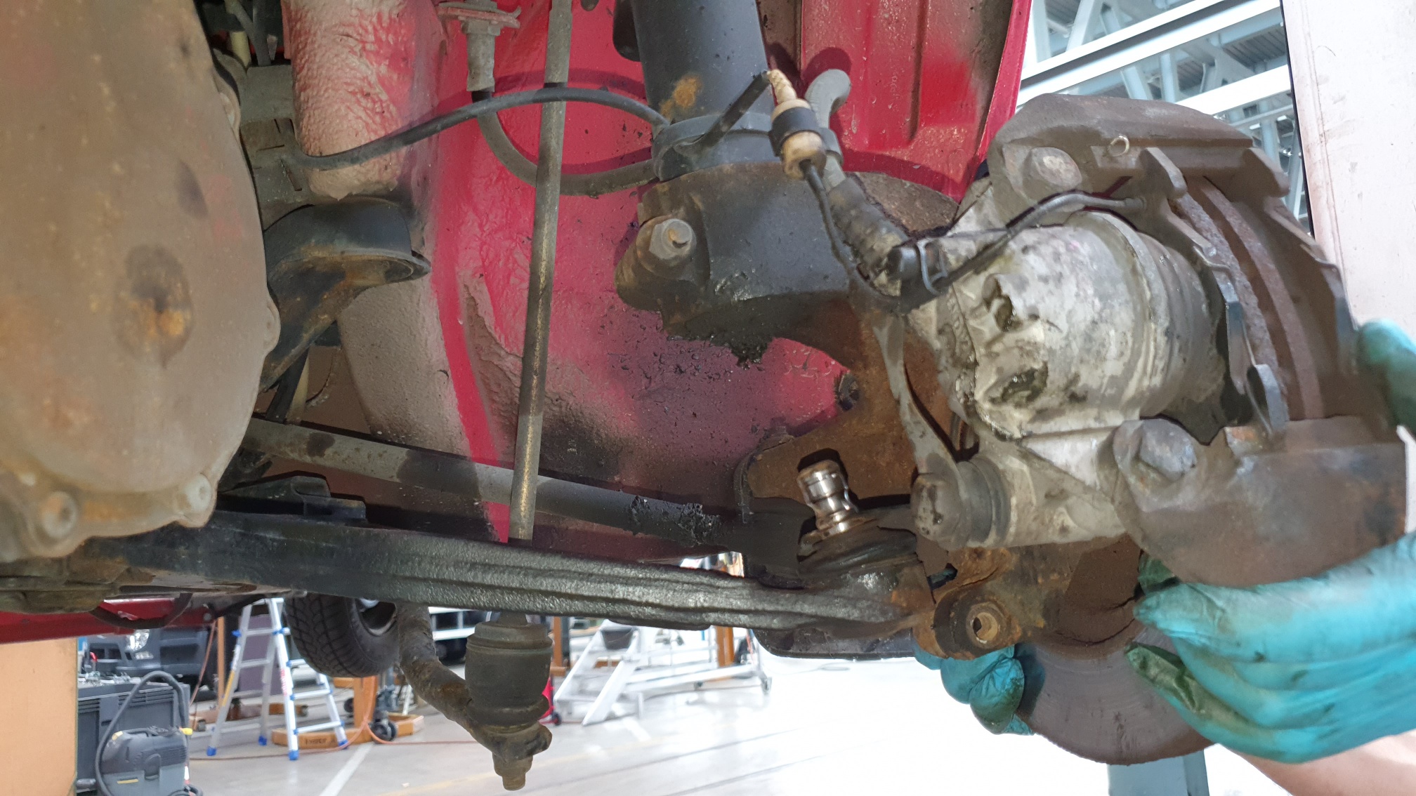

Würde mich gerne noch dieser Frage anschliessen da es auch von SOREA verschiedene gibt. Bei uns geht es gerade ums weitere "überleben" unseres 205er geht der seit Beginn in Familienbesitz ist.
Hast Du die Anzahl Zähne und die Durchmesser der Lager?

Wie oben eindeutig beschrieben: Automatic = 24 Keilnuten getriebeseitig + 21 Keilnuten radseitig.
Wenn dann noch verschiedene Wellen angeboten werden, dann nimm jene für die Versionen mit 75kw/76kw.

Danke noch vielmals für die Hilfe. Habe mit den Angeben unterdessen die Antriebswelle auch erfolgreich getauscht. Habe bei pkwteile die SKF-Antriebswelle VKJC 4125 für ca. 70€ gekauft und es hat alles bestens gepasst :-) beste Grüsse
ausgebaut
205 1.9 Automatik 1993 rot
