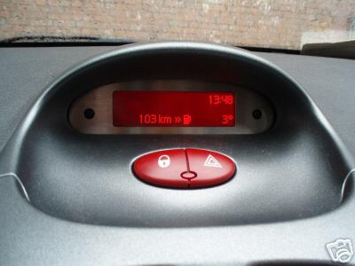

Hallo.
Ich möchte das Thema nochmal aufgreifen, ohne ein neues beginnen zu müssen.
Die Aufgabe ist einfach:
Dieses Display habe ich:
Und dieses hätte ich gern:
Die Frage ist nun: Geht das überhaupt und was brauche ich dafür alles?
Das Fahrzeug ist ein 2004er 206 RC.
Ich sag schon mal dankeschön.

geht nicht, da anderes bussystem.

Was geht, ist das Display Typ „C“ von Modellen mit dem alten Navi, wie bereits weiter oben in diesem Thread beschrieben.
Jenes dürfte in der Funktionalität deinem Gezeigten entsprechen.
