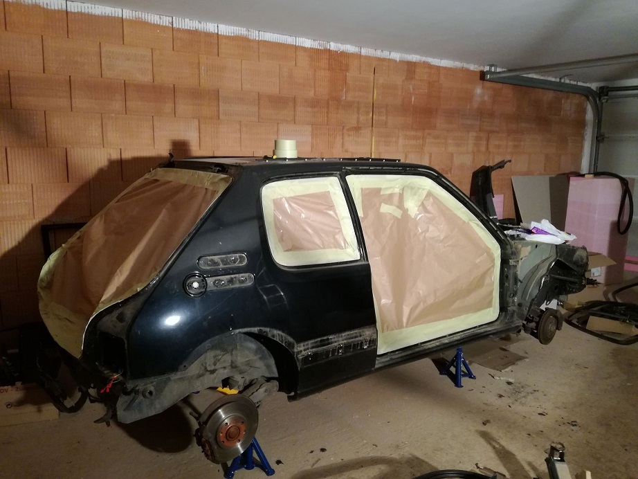

Leider gehts nicht ultraflott voran, da (man siehts am Bild) gleichzeitig auch der Hausbau voran gehen muss. Morgen wollen wir mit dem Schleifen bzw. Spachteln der Dellen (sind Gott sei Dank nicht viele und nur ganz kleine) beginnen. Was ich allerdings dringend bräuchte wäre ein vorderer rechter Kotflügel! Hat sowas zufällig jemand für nen fairen Preis zu vergeben?

Du klebst vor dem schleifen schon ab?

abralon hat geschrieben:Du klebst vor dem schleifen schon ab?
FÜR das Schleifen/Spachteln abgeklebt.
