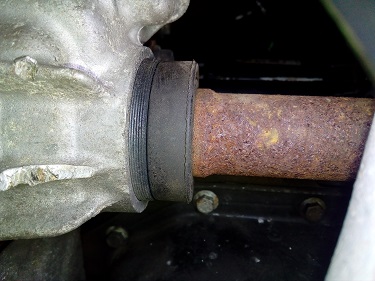

Ich verstehe das jetzt richtig, das Lager der Welle sitzt am Anschlag im Lagerbock, die Welle ist aber dann nicht weit genug im Getriebe? Wieviel mm fehlen dann?

Schau mal auf den Bildern.
Direkt am Wellendichtring sieht man bei dem mit dem Lagerbock, einige mm blanken Stahl. Bei dem Bild ohne den Lagerbock geht die Welle ganz ins Getriebe.
Das äußerst sich auch darin, das wenn ich dann vorne das Federbein in den Querlenker stecke, und dann an der Bremsscheibe drehe, ein leichtes knacken zu hören ist. Ich gehe einfach davon aus, das die Welle noch einige mm ins Getriebe müßte.

Hmm, könnte nur mal versuchen, die Abstände bei mir zu messen. Eigentlich bleibt ja nur das Zwischenlager. Ist das auf der Welle evtl. verrutscht?

Ich denke mal nicht, da würde man ja beim genauen hinsehen Spuren an der Welle sehen. Wäre echt nett, wenn du mal schauen könntest. Könntest du auch ein Foto von der Stelle machen, nur zum Vergleich wie es da aussieht? Vielleicht höre ich ja schon die Flöhe husten, und das ist normal so, und die Welle geht mit Lagerbock einfach nicht tiefer rein. Andererseits sieht man ja eben dieses kleine Stück was noch fehlt, oder spinne ich jetzt?

Sorry, hat etwas gedauert, meine Rampen waren noch mit einer anderen Baustelle belegt.
Messen gestaltet sich etwas schwierig bei mir sieht das ganze etwas anderes aus. Anscheinend ist auf der Welle bei mir noch ein alter Dichtungsring und der andere steckt nicht vollständig im Getriebe.....
Vielleicht helfen die Bilder trotzdem

Also der Gummiring ist kein alter Dichtrinģ, sondern den habe ich auch. Ich habe ihn nur zur Seite geschoben. Der sitzt vor dem Wellendichtring in dieser Ausbuchtung in der Antriebswelle. Wofür der ist weiß ich auch nicht, man kann ihn einfach zur Seite schieben. Das allerdings bei dir der Wellendichtring im Getriebe soweit raus steht, ist seltsam. Wie man auf meinen Fotos sehen kann, sitzt meiner ganz drinn.
Jetzt müßte man noch an einem dritten Auto nachsehen wie es dort aussieht.

Ok, das mit dem Gummiring beruhigt mich schon mal, konnte mir auch nicht vorstellen das damals beim Zusammenbau nicht erkannt zu haben. Etwas irritieren tut mich allerdings der Dichtungsring. Bin da eigentlich sehr penibel wenn ich neue Ringe irgendwo einsetze. Na mal weiter beobachten ob der noch weiter aus dem Getriebe wandert
