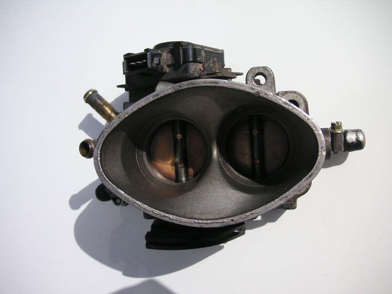

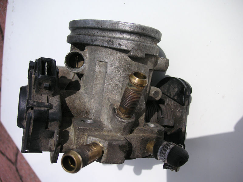

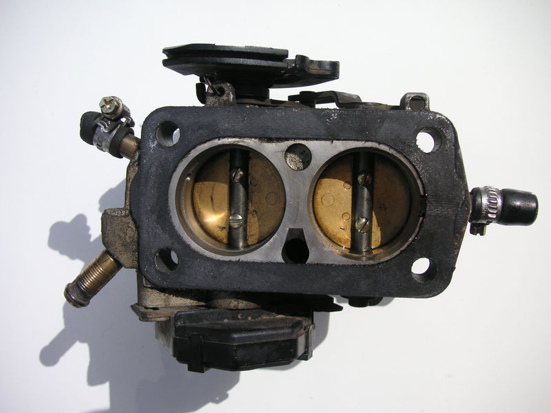

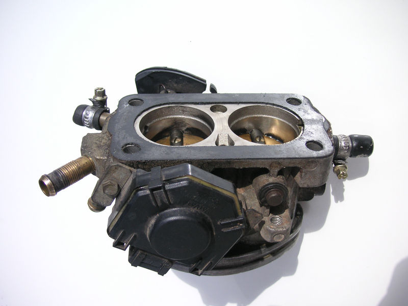

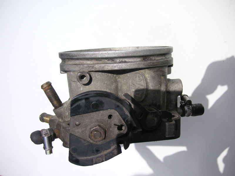

ich hab mal das drosselklappenteil zwischendurch mal ausgebaut und ein paar photos gemacht:
paßt vom lochbild auf die ansaugbrücke, da scheint nichts umgebaut zu sein
außer 'AMC' und dem produktionsjahr '90' steht nichts drauf
die klappen gehen gleichzeitig (minimal versetzt auf)
die klappen haben beide ~38-39mm durchmesser (geeigneteres meßinstrument gerade unauffindbar :floet: )
auf dem poti steht 'VALVAR MADE IN ITALY 932.002' drauf
es gibt einen leerlaufbypass im unteren kanal
zwei anschüssel für die vorwärmung sind dran
ebenso zwei verschlossene anschlüsse (1x unten, 1x oben)
anschlag für maximale öffnung ist der flansch an der ansaugbrückenseite
nullstellung ist bei beiden klappen einstellbar, wenn die gummistopfen raus sind
pin1/pin2 ist ein schalter (im leerlauf geschlossen)
Pin2/pin3 ist der anschluß vom poti
so nebenbei:
ich finde die klappen unverschämt klein. also VIEL zu klein. durch zwei 38er klappen (HS4 bzw HIF38) kriegt man bei einem 1300er-mini-motor luft bis 120PS durch (also ~60PS pro klappe), mehr geht nur mit bearbeitung von drosselklappenwelle und restlichem vergaser. klar ist dann ein motor für leistung bei drehzahl und einschränkungen beim kultivierten drehmoment im bummelbetrieb, aber wer braucht das schon. das da luft für 150PS und mehr durchgehen sollen mit den vollständig vorhandenen wellen ... neeeee außerdem ist der ganzen luft doch eh schon kotzübel weil sie ständig die form wechselt. :D

Man sind dat schicke Bilder. Wo hasn du die geklaut? Bei den Schatten muss dir die Sonne aufn Pelz knallen.
Nee, Spaß bei Seite: Super coole Arbeit! Weiter so!

der andere hat geschrieben:das da luft für 150PS und mehr durchgehen sollen mit den vollständig vorhandenen wellen ... neeeee außerdem ist der ganzen luft doch eh schon kotzübel weil sie ständig die form wechselt. :D
pat
also auch bei über 160 ps geht die luft da durch, und dank offenen lufi muss im 205 die luft auch nicht sooo oft die richtung wechseln.
troubadix

also wenn's zertifiziert ist nehm ich das erstmal so hin. anderes auto andere überraschungen. :)
ich hatte mir nur etwas sorgen gemacht:
erst wird die luft durch'n sieb gedrückt.
dann schön rechteckig gemacht.
dann die ecken wieder rausgeklopft und alles schön durchgeriffelt und ovalisiert.
dann hübsch in zwei hälften geteilt und durch zwei katzentüren in 'ne kathedrale geprügelt.
da angekommen hat sie kaum zeit sich die passende tür für die kinokarte zu suchen.
wieder durch 'ne tür, nen langen gang runter und dann noch naßgemacht.
anschließend abgestempelt, in 'nen überfüllten bus komprimiert und angezündet.
also mir wär da kotzübel und ich hätte probleme rauszukriegen wo ich mir bei dem abwechslungsreichen ausflug die kopfschmerzen, den nassen hut und die angebrannte hose eingefangen habe.

der andere hat geschrieben: ich hatte mir nur etwas sorgen gemacht:
dann schön rechteckig gemacht.Und durch ne viertel Drehtür
dann die ecken wieder rausgeklopft und alles schön durchgeriffelt und Von Eckig auf Rund dann ovalisiert.
wieder durch 'ne tür, nen langen gang ist bei meinem für den 205 gekürzt runter und dann noch naßgemacht.
pat
aber so bzw ähnlich läuft es in jedem auto ab, vorteil MI motor ist noch das die ansaugseite sehr kurz ausfällt und die querschnitte noch recht gross sind, die modernen 16V motoren scheinen wohl nicht mehr so grosse einlassventile zu haben wie unsere alten MI´s
