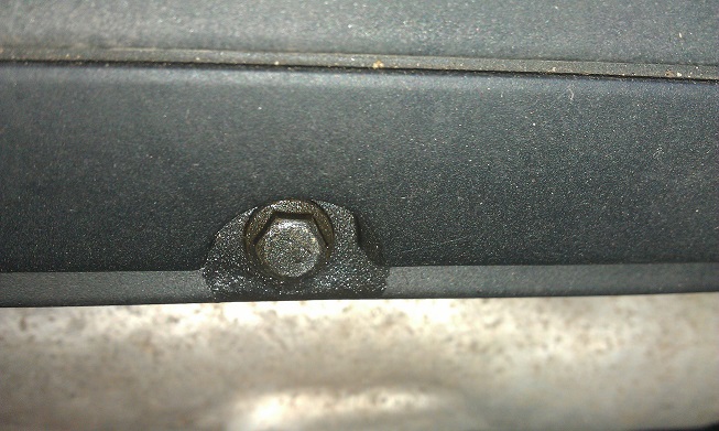

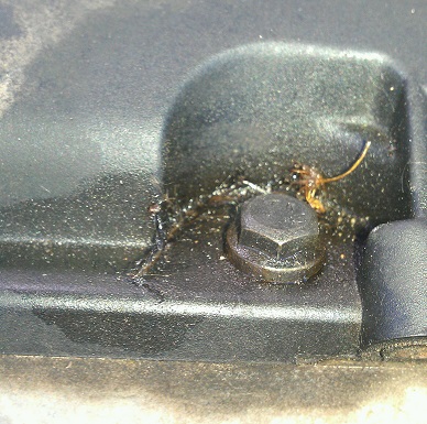

Schraube die auch Ölig ist aber läuft nix weiter runter

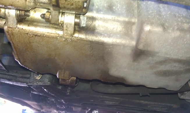

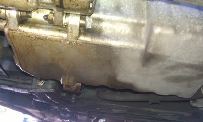

Ich frag mich gerade was es ist, weiß es schon gar nicht mehr, glaube die Ölwanne aus irgendeinen Winkel... sieht find ich auch was gebrösselt aus

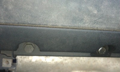

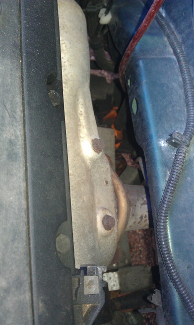

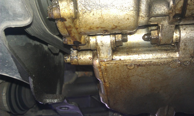

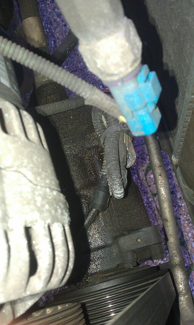

Hier nun die Fotos von heute sind bessere Aufnahmen als die letzten. Ich finde wie man auf den Fotos sieht das die Tropfen sich nähe des Riemens bilden.
Aber naja ich lass mich überraschen Dienstag was dabei rum kommt, vllt macht der Mechaniker ja vorher eine Motorwäsche ich weiß es ja nicht.

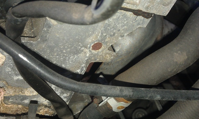

Hier sieht man auch son schlammiges Öl

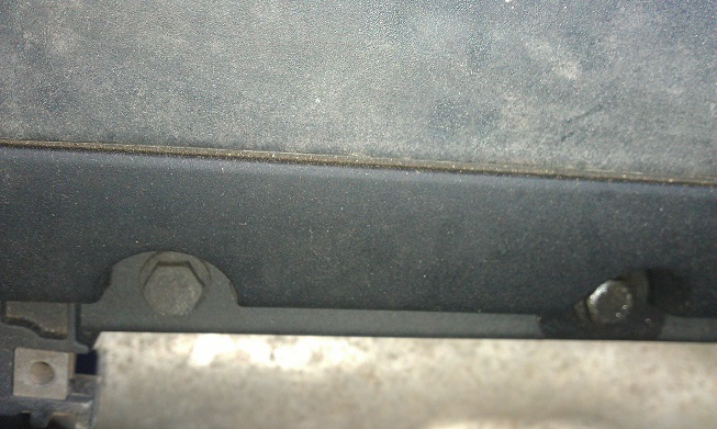

Beiträge: 6034

hmm.so wie das aussieht, würd ich von den fotos her eher auf nen siffenden nockenwellensimmering oder so tippen..
bevor da die ölwanne grundlos runtergrissen wird, sollt ma mit bremsenreiniger mal großzügig abputzen und dann herausfinden wo es wirklich sifft.
das schwitzen an den schrauben ist unkritisch... das kann man ggf. vor dem tüv au nochmal runterwaschen..
grüße

Ich würde auch sagen das es nicht an der Ölwanne liegt. Es ist ja bereits ölig oberhalb der Ölwanne, es kann ja schlecht hochlaufen.
Sabrina würde dir wie meine Vorredner auch raten den motor erstmal zu waschen. So wie freeeak geschrieben hat, mit reiniger Einsprühen und dann abspülen. Würde nicht den ganzen motorraum machen sondern nur da wo es süfft.

Auf deinen bildern sieht es so aus als ob das Öl breits oberhalb der Ölwanne austritt, die deshalb mein/unser verdacht das es nicht die wanne sein kann. Öl lauft nicht nach oben.
Würde dir raten noch eine andere Werkstatt aufzusuchen. Kannst denen dann sagen du vermutest den Simmerring oben an der nocke. Der soll dir dann den den deckel vom Zahnriehmen ab machen und dann kannst ein foto machen. Am besten du bleibst dabei und lässt dir bissl was zeigen/erklären. DU bist der kunde also quasi der chef. Wenn die was nicht machen ist das deren Problem und du gehst wo anders hin.
Bremsenreiniger bekommt du eigentlich überall. Sowas kann man auch bei atu holen. Dann dort Einsprüchen da wo es sifft. Großzügig sein. Kannst dann alles mit lumpen abwischen. So das alles so gut es geht sauber ist.
