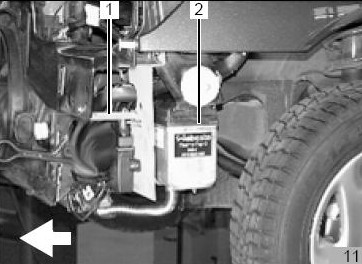

Schattenparker
Beiträge: 6945
Re: Standheizung einbauen, Einbauort???
Beitrag von Martin » Fr 03.09.10 20:36
dompteur hat geschrieben:Hi,
mit Original-Zubehör Einbausatz war die Standheizung vorne links hinter der StoßStange(da wo die Hupen sitzen).
Rechts geht schlecht da dort der Waschwasserbehälter sitzt.
Weiss ich ganz genau weil ich bei div. Kundenfzg. damals welche eingebaut habe.
Ich selbst hatte übrigens auch eine bei mir drin.
kann mich auch noch ganz dunkel daran erinnern....
Sah in Etwa so aus...
Allerdings waren bei der Serie-1 dort evtl. die Steuergeräte der Lüftersteuerung im Weg. Daher nur mit Vorsicht zu genießen...
Gruß Martin

Apex
Beiträge: 164
Registriert: Mi 02.06.10 12:46
Postleitzahl: 45145
Wohnort: Essen
Beitrag von Apex » Fr 03.09.10 22:16
Gruß Martin[/quote]
Ich hab auch nen 306 mit ner Webasto Standheizung.
Bei mir ist Sie auch wie auf dem Bild zu sehen eingebaut.
Leider funzt meine nicht mehr.... :heul:
nibbler007
Beiträge: 7
Registriert: Mo 09.08.10 10:28
Postleitzahl: 65428
Beitrag von nibbler007 » Sa 04.09.10 00:36
super! vielen dank leute, dann kann ich mich nächste woche mal an den einbau machen!
