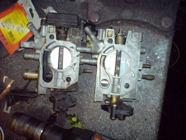

der hat die kleine bremsanlage wie sie auch die 1,1l -1,4l versionen haben. sprich legal mehr leistung zaubern wird schwer!
ich hab grad ne aufgebohrte drosselklappe vertig gemacht in der hoffnung das die was bring...

der kopf vom cti ist viel höher verdichtet dann wurde der noch bearbeitet und die nockenwelle vom CTI (1,6l) wurde auch verbaut.
da wird wohl eher die furz kleine 40er drosselklappe das problem sein...
aber da gibts ja auch abhilfe...
45er drosselklappe anstelle der 40er (40er drosselklappe hat auch nen TU3) die CTI's/GTI's haben ne 50er!
weniger als 90 ps wird der wohl kaum haben durch die aktion :zwinker:
