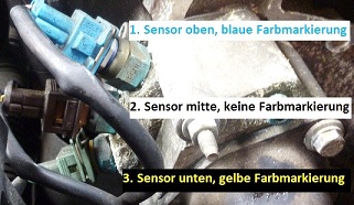

Hallo allerseits,
bei meinem 406 Break 1,8l Bj. 97 110PS ist der Verbrauch extrem hoch, d.h. bei normaler Fahrweise liegt dieser im Schnitt bei ca. 13l auf 100km. Ich dachte ich fange mit den einfachsten Fehlermöglichkeiten an und habe den Luftfilter gewechselt, die Lambdasonde vermessen (i.O.), nun wollte ich die Temperatursensoren vermessen. Leider kann ich diese nicht zuordnen, dazu habe ich ein Bild der 3 Sensoren (Kühlwasser), die sich von vorne gesehen links am Motorblock befinden gemacht (siehe Anhang). Kann mir jemand sagen, um was für Sensoren sich es hier handelt und wie ich diese am besten vermessen kann, idealerweise welch Werte diese haben müssten?
Ötzi :nixkapier:
Zuordnung Kühlwassersensoren:

Beitrag von rhine » So 20.02.11 12:09
der blaue ist die kühlwassertemperatur
der braune ist glaube ich auch nen temp sensor. wenn ich den bei mir abziehe, gehen die ventilatoren an.
der grüne ist der wasserstandssensor. (oder druck?)
werte müsste ich mal raussuchen.
könnt mich gern berichtigen :-)

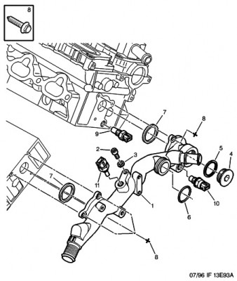

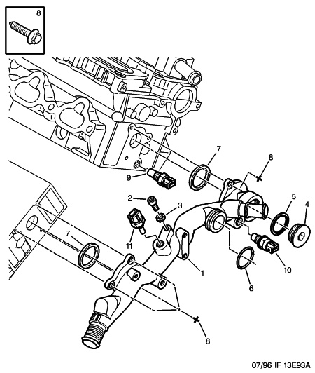

Sorry das ich mich hier schnell anschliesse. Mein Pug braucht seit 2 Wochen sehr viel Bezin. Ich vermute den Temp Geber fürs Steuergerät. Kann mir einer sagen welchen man von den dreien wechseln muss ? (Nummer 11 ) ?.
Ist ja wie ich gehört habe ein klassiker und die erste Fehlersuche dieser Temp geber. Meine Lamda war nämlich total verrust, daher tippe ich auf zu fettes Gemisch. Ah ja laut Sevicebox ist die Farbeinteilung so.
NUmmer 9
TEMPERATUR
14X125
BE - BLAU 106 KID
NUmmer 10
SENSOR TEMPERAT
14X125
MR - MARONE
NUmmer 11
SENSOR TEMPERAT
12X150
Danke im Voraus ! :)

Re: Zuordnung der Temperatursensoren
Beitrag von Peugeot_tiger » Mi 23.02.11 20:29
Hi
Marron-->brauner Sensor ist für die Klimaanlage -->wenn abgezogen laufen alle Kühlventilatoren
Bleu-->blauer sensor müsste für die Motortemp bzw für die STOP-Leuchte sein
Jaune --> Gelb ( gibt es nicht ) zieh mal den Stecker ab , entweder ist der Stecker gün oder der Sensor-->dieser ist der Motortemp-Fühler.
Kannste aber auch anders Testen.
Motorim leerauf, zieg den Stecker von Grün oder Gelb mal ab-->geht er aus -->ist es der Motortemp-Fühler -->an disem Stecker müßten dann 2 Kabel gehen.
wenn nur 1 Kabel dran geht ist es der STOP-Leuchten schalter öder Kühlmitteltemp für den Motor
.wenn Du die ZTündung einschaltest ( Motor ca 80°c ), achte mal auf die Anzeige im Kombiinstrument.
Ziehts Du jetzt den blauen Stecker ab und schau Dir die Motortemp-Anzeige im Kombiinstrument an -->fällt diese auf null-->ist es der Motortemp und STOP schalter.
Brau ist defenitiv für Klima
Also bleib nur noch 1 Über-->dieser ist der Motortemp-Fühler fürs Motoreinspritzsteuergerät
PT
Beitrag von Rolf-CH » Mi 23.02.11 20:37
Blau ist Anzeige im Kombi
Braun ist Klima
Grün ist Motortemperaturfühler

Hi Rolf-CH
auf dem Service-box ausdrcuk kann man schlecht erkennen , wo jetzt eigenlich der Motortemp-Fühler sitzt.
Was würdest Du tippen 10 ??
PT
Beitrag von oetzi1970 » Mi 23.02.11 21:08
Hi,
erstmal vielen Dank für die eure Antworten :daumenhoch:
Mit den Farbbezeichnungen meinte ich nicht die Steckerfarbe sondern den Farbring, welcher sich am Stecker befindet. Kann mir einer die ca. Sollwerte der Sensoren nennen?

Beitrag von Rolf-CH » Mi 23.02.11 22:03
Auf dem Service-Box Bild ist die Nummer 11 bei der Entlüfterschraube 2 der Motortemperaturfühler.
Die Farben der Ringe haben keine Funktion,nach meinem Wissen jedenfalls.
Werte hab ich nicht grad zur Hand.
Würde meinen,im kalten Zustand Widerstand etwa 2.5 kOhm.
