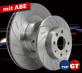

Servus!
Ich hab mir in meinem 205er vorn und hinten gelocht/geschlitzte Bremsscheiben von Sandtler eingebaut und die Sportbremsbeläge von Ferrodo...
http://www.sandtler.de/katalogangebote/ ... _index.htm
Man muß sie zwar die ersten Meter etwas Warmbremsen, aber dann kann man bei Bedarf vier schwarze Striche auf die Straße zaubern... :floet:
Viel Spaß!
Gruß Kneeb.

Hab die bei mir verbaut.
Sind echt Top. :lach:
http://sandtler.de/inhalt_index.htm
