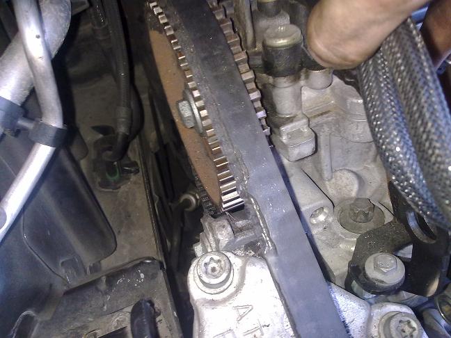

hab seit mehreren tagen so ein scher geräusch ehört bei meinen 307er hab mir heute mal gedacht ich guck mal wo das her kommt keilriemen wars nicht hab die abdeckung von zahnriemen runter genommen und hab entdeckt das der zahnriemen runter wandert und sich auf den plastik abschleift zum glück noch rechtzeitig bemerkt wie man am foto erkennen kann
jetzt meine frage an was kann das liegen das der riemen auf wandertour geht Spannrolle oder diverse Lager von Hdi Pumpe und so weiter?

zu lockerer sitz oder die flucht stimmt nicht.

Hatte auch schon, das sich die Wasserpumpe zerlegt und somit den riemen schief zieht.

hab heute den zahnriemen gemacht wasserpumpe neu spannrolle und umlenkrolle ist auch neu bin gut 100km gefahren dann hab ich vorsichtshalber mal die plastikverkleideung wieder abgenommen und musst leider wieder feststellen das der riemen wieder nach aussen wandert und dich am deckel oben bei der nockenwelle abschleift ich weis echt nich mehr weiter woran das liegen kann bin schon am verzeifeln mit dem auto habt ihr vieleicht noch tipps

Bei zu wenig Spannung rutscht der Zahnriemen nach außen. Wie hast du Ihn gespannt? Sicher das du den richtigen Riemen gekauft hast ? Kann es sein das der Deckel krumm ist oder nicht seine richtige Form hat und deshalb den Riemen absägt?

Gespannt ist er gut und der deckel ist auch normal also nicht verformt oder sonst was werd morgen mal wieder mit dem zerlegen anfangen und das problem suchen er wandert genau auf dem nockenwellenrad hinaus kann sein das da ein lager defekt ist

gery80 hat geschrieben:Gespannt ist er gut
sowas ist aber keine angabe zur spannung........
dafür gibts ein messgerät, oder an der längsten stelle um ca 90 grad mit 2 finger drehbar.........
ist aber nur ein richtwert...
an der nw hast du kein lager im herkömlichen sinn ( kugel oder Nadellager) , dort ist ein gleitlager ( ölfilm) mehr nicht....

hab den fehler heute gefunden beim zusammenbauen und spannen der spannrolle ist die leider schief gewesen und hat den zahnriemen schief gezogen
