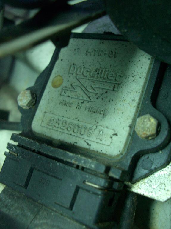

Hallo zusammen,
kann mir ev gerade jemand sagen wie die original Peugeot Teilenummer für das Zündmodul in meinem 205er Rallye lautet? Ich bin ja immernoch auf der Suche nach der Ursache nach dem Leistungsabfall und den Aussetzer bei meiner Diva die nun nach einer Woche fahrspass mit der neuen Bereifung aufgetreten sind. :gruebel:
http://www.french-classics.de/viewtopic ... 3&start=15
Motor: 1.9l, DFZ(XU9J1), 75 KW (102 PS)

dat kaufste bei Bosch.
die Bosch-referenznummern findest du auch im FC. ich hatte da mal ne liste mit allen bauteilen angelegt (auf die ich jetzt keinen zugriff mehr hab).
*in eigenen unterlagen such*
Zündmodul / Zündendschaltgerät
BOSCH - 0 227 100 123 = Gehäusefarbe blau oder weiss = alle Versionen
BOSCH - MTR01 = Gehäusefarbe schwarz = alle Versionen
Ducellier - 521 013 D - MTR01 = grosses Gehäuse = frühe Versionen
Ducellier - 252 800 8A - MTR01 = grosses Gehäuse = frühe Versionen
Valeo 521 008 + 521 013 + 594 525 = Vergleichsnummern
das grosse dingen wie du es verbaut hast, stammt wahrscheinlich aus nem auto bis 1986.
da gehört das kleinere Bosch-teil rein. wobei die alle gleich funktionieren ...
*edit*
genau - das ding aus pejots link ist das richtige.
